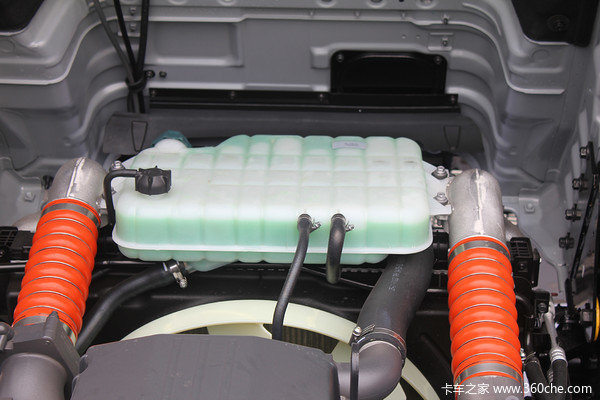

冬季爱车养护,防冻液是必不可少的项目。在自己乖乖套上秋裤又加棉裤的同时,别忘了天寒地冻汽车也容易出现故障,其实很多问题与防冻液有关,例如没有选择合适的防冻液,造成防冻液在水箱内产生杂质,或是不同品牌的防冻液产生了化学反应;再有因为加入防冻液的量过多或者过少。因此,油油建议您及时检查和更换防冻液,注意喽~

每隔一个季度应按时检查发动机舱内防冻液储液壶的液面高度,正常的液面高度应在MAX和MIN刻度线之间,低于MIN刻度线时应及时补充同一品牌型号的防冻液。
