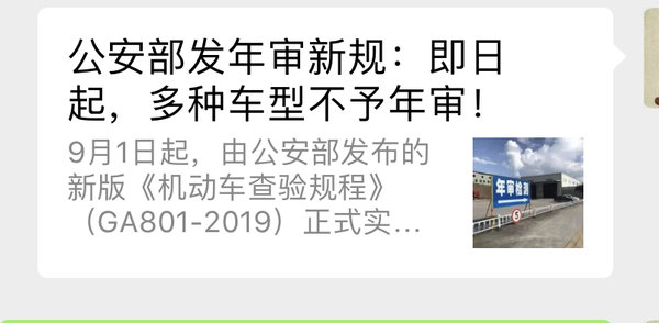

【卡车之家 原创】近日,网上流传一则新闻:《公安部发布年审新规:严查大吨小标,平板自卸半挂车不能通过年检》。由于涉及到重载轻卡和平板自卸半挂这两种非常具有争议性的车型,此消息在朋友圈流传甚广。但事实真的是这样的吗?那咱们就仔细翻阅一下新版的《机动车查验规程》(GA801-2019)

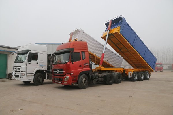

●  “平板自卸半挂不能年检” 在哪呢?我咋没找到
关于“平板自卸半挂车不能年检”,原文给出的依据是机动车查验合格主要要求的第7条:
仓栅式货车/挂车的顶部应安装有与侧面栅栏固定的、不能拆卸和调整的顶棚杆,且2018年1月1日起出厂的仓栅式货车/挂车顶棚杆间的纵向距离应小于或等于500mm;车辆运输挂车(包括中置轴挂车、半挂车)的后部不应设置有可能用于载运车辆的可伸缩的结构。
看完我就懵了,这跟平板自卸的关系在哪?前半句是针对“仓栅式货车/挂车”的,后半句是针对“车辆运输挂车”的,和平板自卸半挂车没有任何关系。
重载轻卡和平板自卸不能年审?恐怕不对
事实上,我在《规程》中全文搜索“平板”、“自卸”,也没有发现相关规定。不知道原文作者是如何得出这个结论的。如今,平板自卸半挂确实已经不能上传合格证了,但是在用车如何处理业内一直没有一个明确的说法。

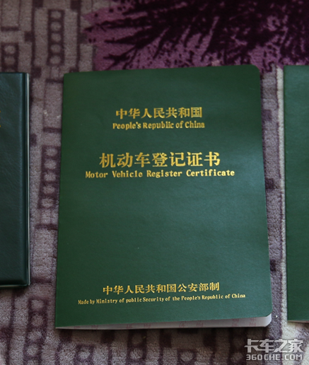

首先我们要明确几个概念:我们买车时,都会得到一个“绿本”,叫做“车辆登记证书”。新车登记叫“注册登记”,买卖二手车要进行“转移登记”,另外还有变更登记、抵押登记、注销登记等等。

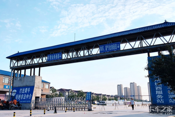

而车辆的年审,正式称呼叫“机动车安全技术检验”,主要执行的标准为:GB21861—2014《机动车安全技术检验项目和方法》。
