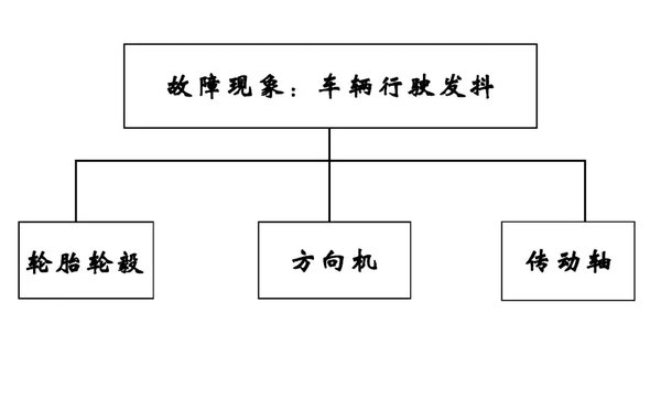

车辆行驶发抖的现象一般是在车辆行驶的过程中出现整个车身抖动,有时候还会产生异响,使驾驶员感到脚和臀部发麻的感觉,这现象严重影响行车安全,导致零部件提前磨损。
根据车辆行驶中发抖的现象,一般主要要分两种:
车辆达到一定速度才产生发抖的现象。
车辆的抖动情况随着车速的提高抖动逐渐强烈。

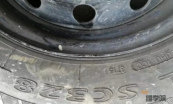

一般受到外力猛烈撞击会造成轮圈变形,而且对于某些轮胎尺寸扁平比较低的车上来说更容易出现问题,需要对轮毂进行修复或更换。
部分车主在拆装轮胎以后不进行轮胎动平衡,会造成高速方向盘发抖,一般去轮胎店进行轮胎动平衡就能解决问题。
先检查车辆轮胎有没有明显损坏或凸起,再将车子的轮胎胎纹部分用手细细抚摸一圈,如果发现轮胎胎纹呈现锯齿状,或是某条轮胎出现一个相当“突兀”的隆起,那就是轮胎变形了。有时候轮胎被钉子扎到,也会造成异响跟抖动的现象出现。

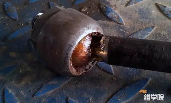

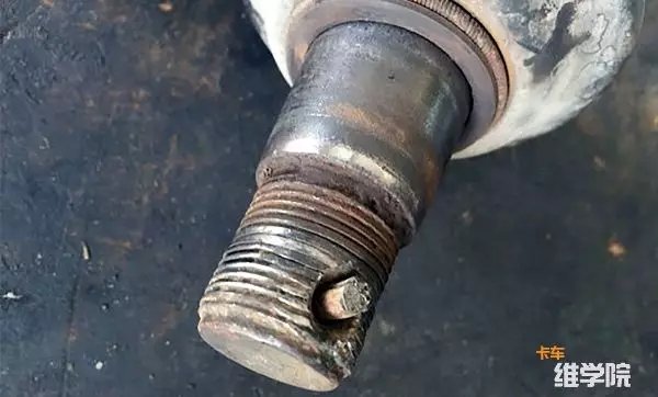

由于是活动的,所以时间长了会磨损 ,出现问题以后转向时会有细微的角度不精准现象,于是高速时就会有轮胎抖动、转向模糊的情形发生。如果螺母长期松旷,甚至会磨断开口销,直拉杆掉落,导致整车失去方向控制。
当发生碰撞 、硬物刮擦、传动轴螺丝松动,过桥轴承和减震胶套磨损,传动轴发生扭曲变形时,汽车在加速时晃动感尤为明显。
当方向机横拉杆球头磨损过度和传动轴发生变形时,建议尽快到就近的品牌服务站进行维修更换。
