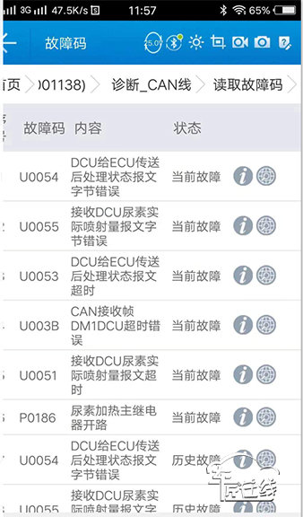

故障码:见图

1、读取发动机故障码有很多是关于后处理DCU故障码,进DCU无法进入系统。
2、根据发动机故障码分析,ECU未接收到DCU的CAN报文,同时DCU无法进入诊断系统,怀疑是DCU模块供电方面故障。

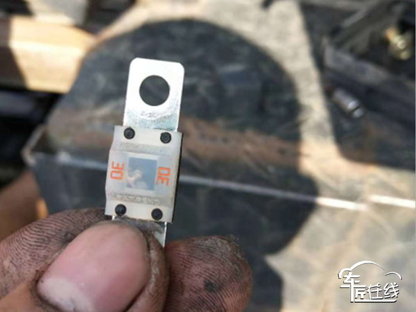

3、检查DCU供电4号脚无24V电压,检查DCU保险丝烧断,更换新保险丝后,开钥匙门保险丝再次熔断,说明线路存在对地短路故障。

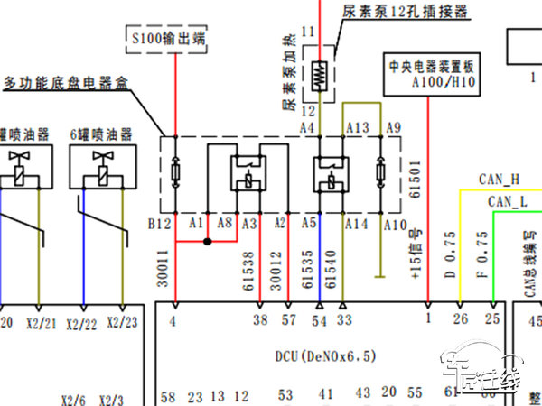

4、查询相关线路图如下:

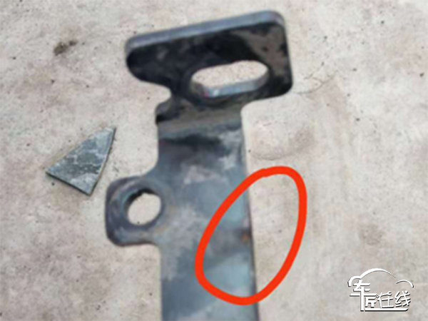

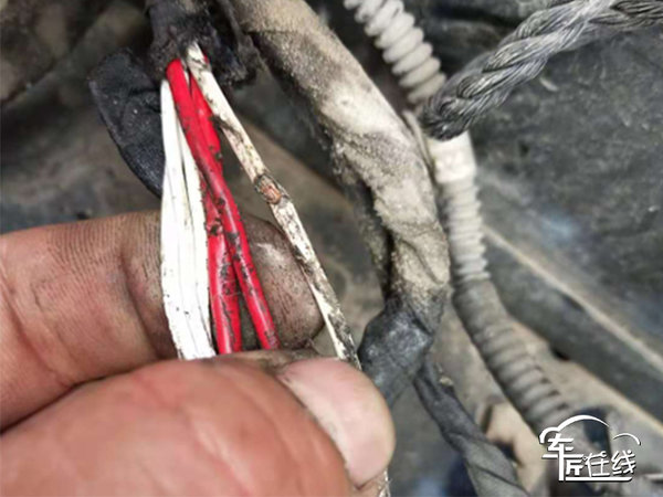

5、顺着线束检查发现供电线路与车架存在干涉现象,剥开线束捆绑胶布,此位置果然已经磨破搭铁且存在明显烧蚀现象。如图:
卡车发动机后处理故障怎么办?
卡车发动机后处理故障怎么办?
6、线束做好绝缘处理重新固定,更换保险丝故障排除。
