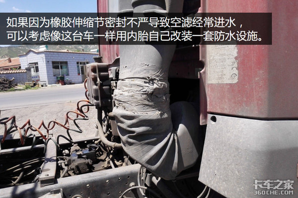

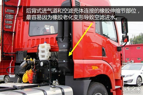

造成空滤进水的罪魁祸首,有很大一部分是驾驶室后背式进气道和空滤壳体连接的部位密封不严造成的。因为要考虑到驾驶室的升降,这个部位没有办法做成整体式全密闭结构,只能使用橡胶伸缩节来密封。
随着橡胶伸缩节的老化变形,水很容易从这里进入到空滤内。但我们大多数人都很难注意到这个小细节,更别说做出针对性的改进。如果你的空滤经常进水,可以将这里做个密封改装,十有八九就能治好让人抓狂的空滤进水毛病。(文/图 任海军)
