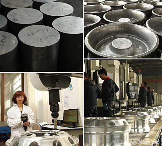

市面上常见的铝合金车轮按制造工艺可为锻造、铸造两种。常规锻造的车轮,比重力铸造的要好,但是随着科技的发展,两种工艺的铝合金车轮难以分出孰优孰劣。无论使用哪些方式制造,目的都是提高铝合金车轮的韧性、抗冲击力、强度、承载能力。对于广大卡友而言,采用铝合金车轮,在减轻车辆自重的同时,提高运营效率,为国家节能减排做一份贡献。

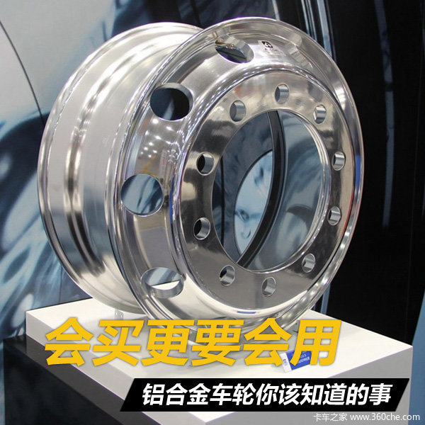

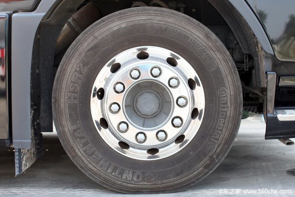

细心的卡友会发现,铝合金车轮上的孔有大有小,有什么区别呢?一般来说小孔的车轮为前轮专用,承载能力更强,稳定性更好。其他轮位由于是双轮胎结构,可以选择大孔车轮。由于是大孔设计,大孔铝合金车轮看起来更加美观,大孔车轮的散热能力更强,但承载能力较小孔的略差,也能满足日常使用需求,如果车辆的载重量大或者路况较差可以选择全车为小孔的铝合金车轮。
