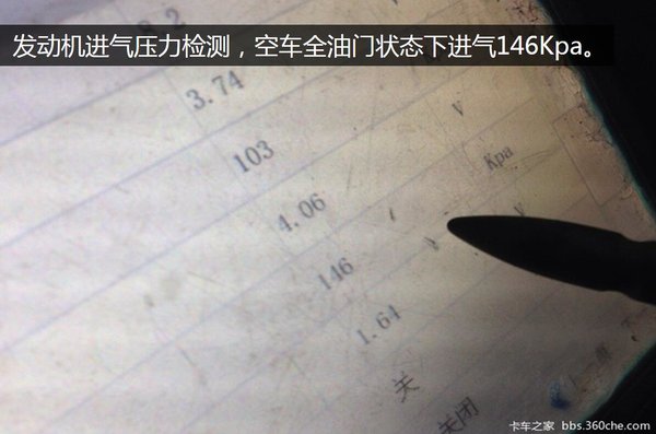

喷油器全部安装好后,发动车辆测试数据。经测试,计量单元电流恢复1400毫安以上,维修喷油器不能单纯看计量单元触发电流,应多个参数综合看,比如进气压力、计量阀占空比等。

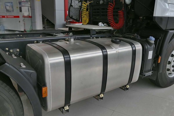

很多卡友和小编一样会有这样的疑问,该车一直使用正品滤芯,为什么还会出现喷油器磨损的情况呢?聊天中得知该卡友的油箱改装过油箱加热,改装厂在安装加热器时对油箱进行切割过。小编猜测应该是改装时的铝沫没有清理干净,铝沫随着燃油进入了燃油系统。

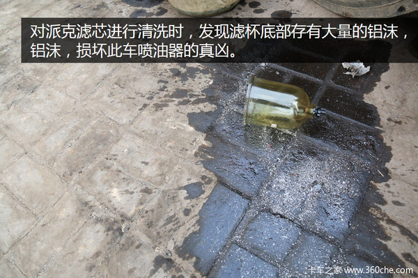

在对派克滤芯进行清洗时,发现派克滤杯底部存有大量的铝沫,证实了我们的猜想。试想,如果卡友用的不是正品滤芯,那么会有更多的铝沫随着柴油一起进入燃油系统,就不是像今天这位卡友更换阀组件这么简单了、低压油泵、高压油泵都有可能被损坏,后果会更加严重。虽说卡友使用的是正品滤芯,但滤芯只能过滤掉大于4微米的铝沫,小于4微米的仍然进入了喷油器,导致喷油器的阀组件磨损,从而出现油耗高、动力不足的情况,铝沫才是喷油器损坏的幕后凶手。
卡友在看到铝沫后大呼后悔,因派克安装在大梁内部,看不到滤杯底部情况,卡友日常疏忽检查。如果能及时发现铝沫将其清理干净,缩短柴油滤芯的使用时间,也不会导致喷油器磨损。

一是改装油箱加热:改装油箱加热时切割油箱产生的铝沫,没有清理干净,铝沫进入柴油,导致喷油器损坏。
二是油箱内部隔板开焊:隔板开焊松动,车辆行走柴油撞击隔板,隔板与油箱摩擦产生铝沫,铝沫随燃油进入燃油系统。
小编提示各位卡友在改装油箱应及时将铝沫清理干净,并缩短柴油滤芯的使用时间。没有改装油箱加热的卡友,如果你的柴油滤杯也出现了铝沫,很有可能是你的油箱隔板开焊,应尽快将隔板焊接牢固,及时更换新的柴油滤芯,避免造成更大的损失。
