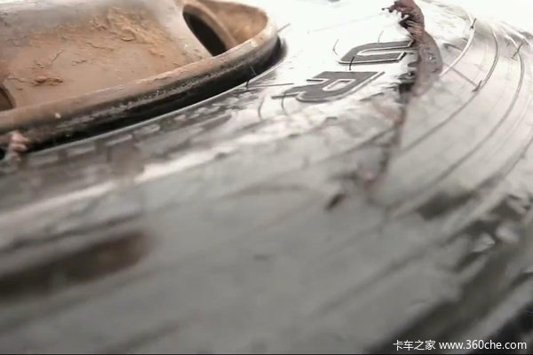

一般说来,爆胎是由于轮胎过度磨损,造成胎体过薄,轮胎的内部不断地发热,此时就很容易被尖锐物体刺破,再加上天气过热,从而发生爆胎。看完以上视频,不难发现气压、温度、带伤胎这三个词汇应该是频繁的爆胎事故的主要诱因。

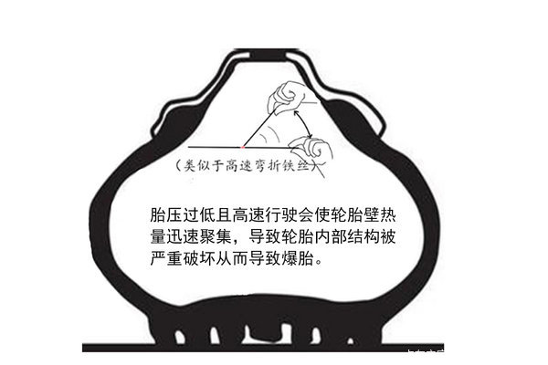

胎压不足:汽车在炎热季节行驶时,轮胎温度升高较快,引起胎压发生变化。胎压不足时,在高速行驶时轮胎反复挤压变形,导致产生大量的热,从而发生爆胎。

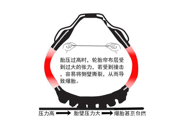

胎压过高:胎压过高,那么轮胎中间磨损速快加快,导致轮胎磨损不均匀,胎壳需要承受过大的压力。另外轮胎与路面的接地面积变小,轮胎抓地力减少,不利于行车安全。

对于,磨损严重或则带伤胎,不管是胎压过高或者过低,胎壳的薄弱环节最终将会承受不住大量的热和压力,最终导致爆胎,甚至自燃,从而影响生命财产安全。
