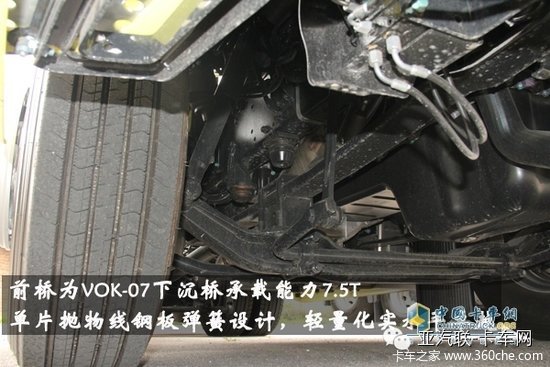

德国曼牵引车前桥采用单片簧设计 材料和工艺可见一斑

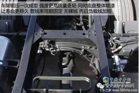

自主代表解放JH6车架采用辊压技术 强度不降质量减少
