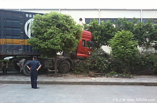

论坛卡友“曾经的辉煌”的牵引车是一辆6X2车型,海关监管运输,通常车辆总质量在24吨左右,基本上货物只有4-5吨,这就排除了超载的可能。事发当日,由于停靠位置有一定坡度,在确定主车驻车手控阀,位于驻车状态下之后,离开车辆。第二日发现车辆溜车,好在没有造成恶性事故,有惊无险。

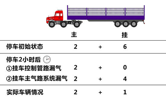

一、停车状态 车辆“假”驻车状态
卡友停车时,车辆的驻车状态为,主车驱动轮(2个制动鼓)驻车弹簧制动+挂车(6个制动鼓)全制动。这时车辆虽然不溜车,实际处在“假”驻车状态。
二、2-6小时后 挂车制动失灵或失效
① 第一种情况在2-6小时以后,挂车控制管路漏气状态失去气压,挂车制动解除,车辆的驻车状态为,只有主车驱动轮(2个制动鼓)驻车弹簧制动起作用。
② 第二种情况在2-6小时以后,挂车主气路系统漏气,挂车储气筒没有气压,车辆驻车状态为,主车驱动轮(2个制动鼓)驻车弹簧制动+挂车制动分泵(4个制动鼓)驻车弹簧起作用。
与卡友电话了解 实际情况更加复杂
跟卡友电话聊起这个“无人驾驶”事情的来龙去脉,得知当时的车辆状况是车辆漏气,驱动桥制动间隙很长时间没有调整,制动力不足(影响驻车制动效力);挂车制动分泵只有一个弹簧制动腔有作用。卡友2-6小时后驻车状态为,只有主车驱动轮(2个制动鼓制动不良)驻车弹簧制动+挂车无制动或仅有(1个制动鼓)驻车弹簧作用。那么“无人驾驶”的原因基本清楚了。

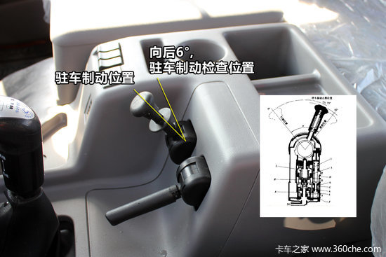

二、驾驶室手控阀 向后6°的检查位置
绝大多数的卡友并不知道牵引车手控阀有检查位置。如上图,在操作手柄时,位于驻车位置时,在向后拉(6°)到底,是驻车制动的检查位置。这时,挂车制动解除,只有主车的驻车制动系统作用,如果发生溜车,要单独关闭挂车驻车手柄或选择合适的停车位置。临时停车的卡友,切记操作手柄至检查位置,检查是否溜车。

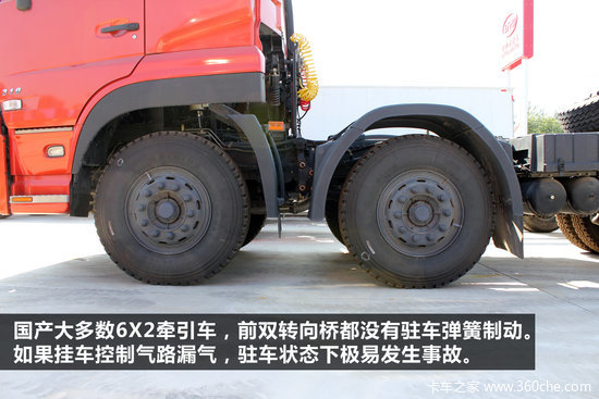

三、6X2牵引车 部分驻车制动“坑爹”设置
对于国产的大多数6X2牵引车,主车的前双转向桥都没有驻车弹簧制动。这类牵引车如果挂车控制气路漏气,驻车状态下极易发生事故,只有驱动桥有“驻车弹簧”制动的情况,“无人驾驶”又怎能避免。目前各厂家也在积极应对,很多后期生产的车型已经注意到这类问题。
