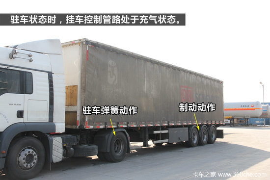

    一、停车状态 车辆“假”驻车状态
    卡友停车时,车辆的驻车状态为,主车驱动轮(2个制动鼓)驻车弹簧制动+挂车(6个制动鼓)全制动。这时车辆虽然不溜车,实际处在“假”驻车状态。
'无人驾驶'不是高科技 驻车假象需提防
    二、2-6小时后 挂车制动失灵或失效
     ① 第一种情况在2-6小时以后,挂车控制管路漏气状态失去气压,挂车制动解除,车辆的驻车状态为,只有主车驱动轮(2个制动鼓)驻车弹簧制动起作用。
     ② 第二种情况在2-6小时以后,挂车主气路系统漏气,挂车储气筒没有气压,车辆驻车状态为,主车驱动轮(2个制动鼓)驻车弹簧制动+挂车制动分泵(4个制动鼓)驻车弹簧起作用。
    与卡友电话了解 实际情况更加复杂
    跟卡友电话聊起这个“无人驾驶”事情的来龙去脉,得知当时的车辆状况是车辆漏气,驱动桥制动间隙很长时间没有调整,制动力不足(影响驻车制动效力);挂车制动分泵只有一个弹簧制动腔有作用。卡友2-6小时后驻车状态为,只有主车驱动轮(2个制动鼓制动不良)驻车弹簧制动+挂车无制动或仅有(1个制动鼓)驻车弹簧作用。那么“无人驾驶”的原因基本清楚了。
