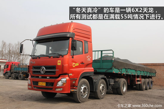

那我们就从“冬天真冷”的车开始说起,3月8日,我们在山西代县见到了“冬天真冷”和他的天龙。
上图就是“冬天真冷”的天龙了,6x2双前桥车型,康明斯340马力发动机,法士特9档变速箱,德纳后桥速比4.44。轻量化挂车长11米,重车满载55吨,本文所有测试均是在重车情况下进行。

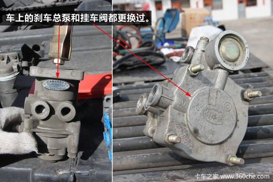

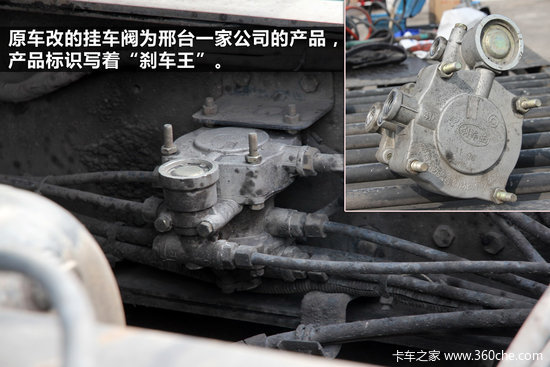

3.刹车总泵和挂车阀换过
刹车总泵采用了湖北十堰海亮工贸有限公司生产的产品,应该不是天龙的原厂品牌,挂车阀是邢台生产的一款名叫“刹车王”的产品。

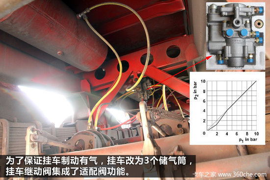

4.挂车继动阀不一样
“冬天真冷”这辆车的挂车继动阀是选用的一款名叫“康健”的产品,经过我们研究,这其实是继动阀功能集合了适配阀功能。
关于挂车适配阀,这里有介绍:《巧用适配阀 轻松解决挂车空车刹车抱死》,它的作用就是在制动初始阶段有个减压作用,防止空车轮胎抱死。

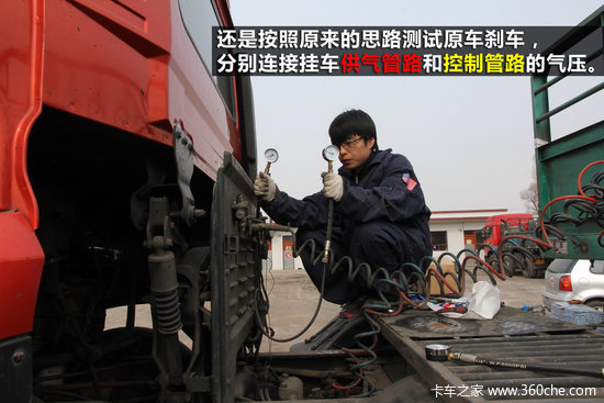

● 测试思路:挂车制动变化特性
根据“冬天真冷”反映“拉挂刹的效果要比脚踩刹车的效果好得多”,我们再对比了东风制动系统的介绍资料,初步怀疑问题出在了天龙的挂车阀(原理介绍)上面,所以,主要的检测方法为测试挂车刹车系统的控制压力。
两个气压表分别连接挂车供气管路(通常为红色)和控制管路(通常为黄色)的气压。

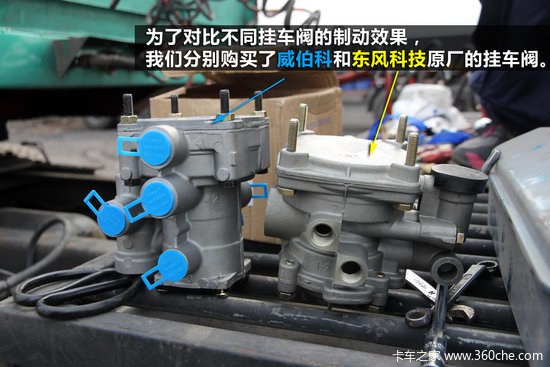

● 三种挂车阀,东风科技的可调
为了进行对比,“冬天真冷”从网上买了东风科技和威伯科的两种挂车阀,原车改的是一款叫“刹车王”的挂车阀。
原车安装的这款“刹车王”的挂车阀是“冬天真冷”在路边的修理铺更换的。

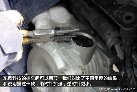

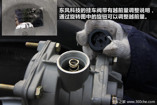

我们注意到,东风科技的挂车阀带有挂车控制阀越前量调整说明,顺时针旋转越前量增大,逆时针旋转越前量减小。供货状态的越前量为0-50kpa,也就是0.5个大气压。
来之前我们在北京已经对几款车进行过类似过测试,大致已经有了一些印象,(点击查看北京的测试),除了气压测试,这中间还进行过几次路试,以更好的验证我们的推断。
注:由于条件限制,不能准确的定位制动踏板的行程,为了减少误差,所有踩制动踏板的动作全部由卡车之家编辑老牛来做。另外,还受到整车气压等因素,所以测试结果主要是判断在不同踏板形成下,挂车刹车特性的变化趋势。

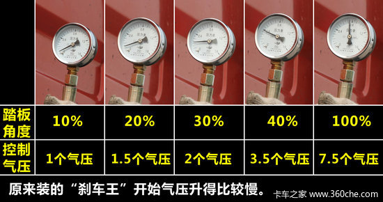

1.“刹车王”:前面慢,后面快
初步的测试结果显示,“冬天真冷”的天龙挂车控制气路气压要比我们之前测试的“解放西北王”天龙来的快一点,但总体趋势仍然是开始来得慢,后面来的快。

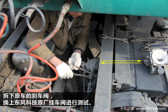

2.测试东风科技原厂挂车阀
东风科技的这个带有挂车越前量调整装置,我们测试了几组不同越前量状态下的气压。
2.1 默认状态测试
按照我们的理解,原厂的曲线要比原车的“刹车王”来得更加理想。测试完气压,“冬天真冷”将车开出去体验了一下。

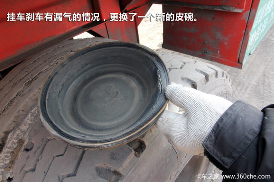

我们将车开回停车场调整挂车阀准备再试。期间我们发现挂车刹车皮碗有漏气的情况,更换了一个新的皮碗。
2.2 转一圈:有提前,但很小
调整调节装置,加大了360°。测试气压,比上一次又有改进,但是很小。
2.3 转到底:差别不大
我们继续转到底,大概调了220°,气压测试结果和上一次差别不大,没有达到我们的预期。
2.4 反转调到最松:输出变缓
我们再测试了另外一个极端,把调节阀反向调至最松,测试气压,结果开始的输出气压变小,这至少验证了标签说的顺时针加大的说明是没错的。

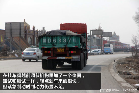

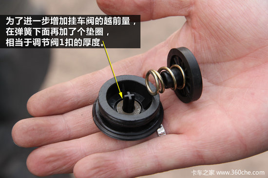

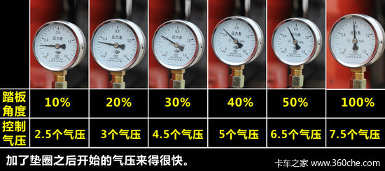

2.5 加个垫圈:来得很猛
如何才能达到我们想要的效果呢?我们将越前装置打开后,里面的基本构造就是一个弹簧+橡胶垫圈,为了进一步增加挂车阀的越前量,在弹簧下面再加了个垫圈,约为调节阀的1扣的厚度。这次的测试提前量进一步加大,基本符合我们的预期。
路试看看效果吧!从上面的视频中我们也可以看到,当“冬天真冷”第一次轻点刹车时产生的制动甚至让他吓了一跳。这次紧急制动测试我们选择了一段刚修的道路,路上车辆行人较少,能有效保证安全,也能进行充分的测试。
总的感受就是:刹车来得很快了,但在紧急制动时仍有制动力不足的情况。

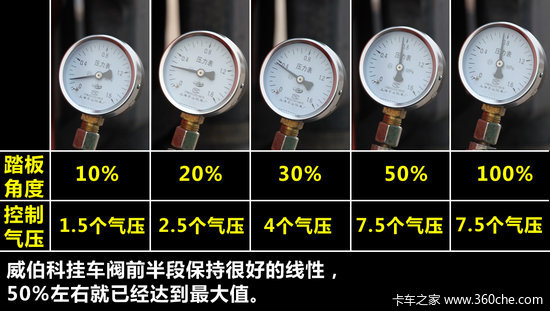

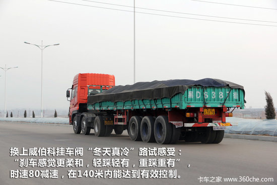

3.威伯科挂车阀:线性更好
最后我们换上了威伯科的挂车阀,这个并没有调节装置,经过测试,初始阶段和东风科技调节到最大差别不是很大,初始阶段行程线性较好。
同时,“冬天真冷”还提到挂车间隙有2000公里没有调了,这次也调节了挂车的刹车间隙后出去试车。
试车感受:“轻踩轻有、重踩重有”
这次的效果有了非常大的提升,在车速80km/h的情况下,可以在140米左右让车辆实现有效控制。相比之前已经有了大幅度的提升,按照“冬天真冷”的说法是“轻踩轻有、重踩重有,刹车很柔和”。

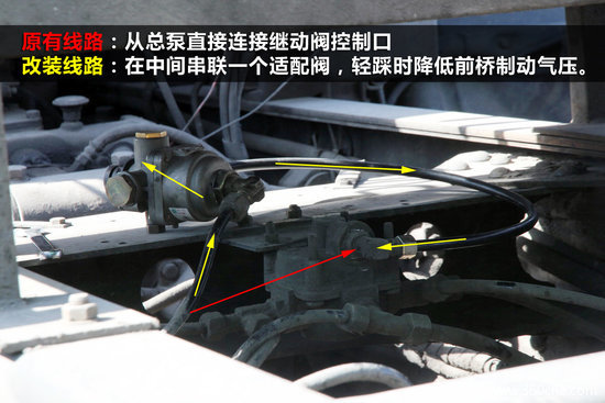

1、为什么要装适配阀?
双转向桥制动时产生的制动力更大,在没有ABS的情况下,如果前轮抱死将非常危险。
中国重汽HOWO系列车型因为是前盘后鼓,而盘式制动器的制动力要比鼓式很多大,为了避免前桥抱死,中国重汽在前桥上加装了一个适配阀,这也就实现了轻踩制动力柔,重踩制动力正常的效果。
安全起见,我们想借鉴这个思路,给“冬天真冷”的天龙前桥装上一个适配阀。

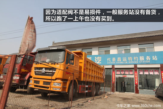

1、适配阀暂时没买到
我们先开车去了附近的中国重汽服务站,不过由于适配阀不是易损件,一般服务站是不会备货,我们没有买到,只好再想别的方法了。

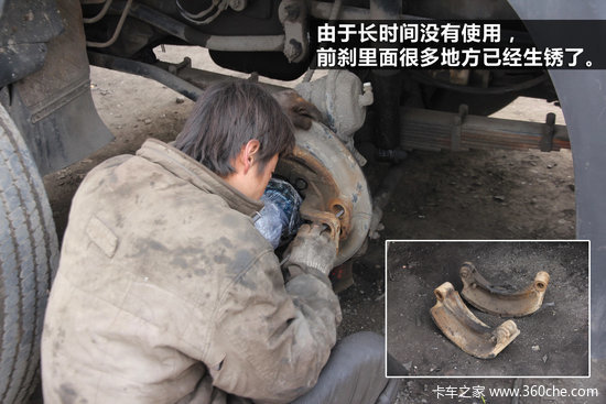

前轮内如我们所料,已经全部生锈。修理工对各制动鼓内的支撑销与制动凸轮轴(滚杠)打磨除锈,确保活动正常,没有发涩、卡死的现象。

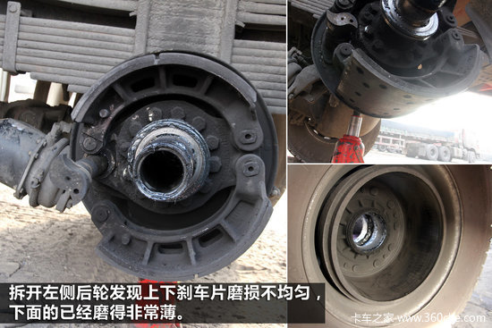

3、后轮更换所有刹车片

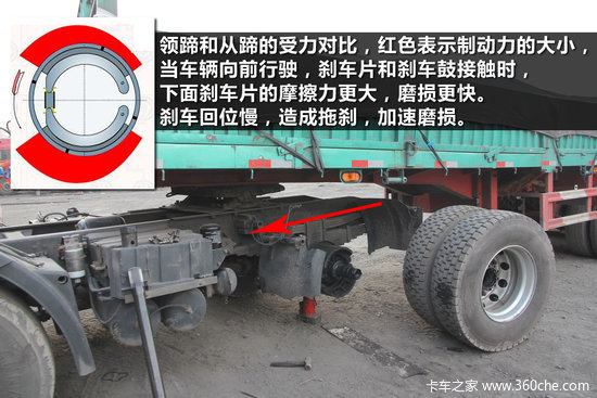

左后轮的情况有些出乎我们的意料。上下刹车片磨损差别很大,下刹车片已经磨得很薄了。
左后轮刹车8mm的厚度已超过使用极限,易造成制动凸轮轴90度动作,超过行程极限,回位困难。为保证两侧制动性能同步,更换了后轮的所有制动刹车片。
我们分析了很多导致上下刹车片磨损差别很大的可能性,没有准确的结论,直到接下来我们调整刹车间隙时才发现问题所在。

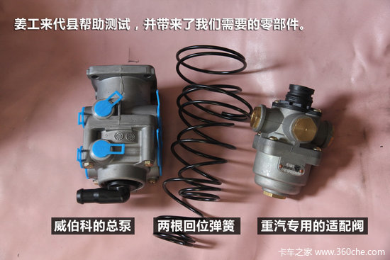

天龙的制动问题引起了很多人的关注,论坛的制动专家姜工也趁着周末的功夫特意过来帮助我们测试,同时还带来了我们需要的配件,包括前一天没买到的适配阀。

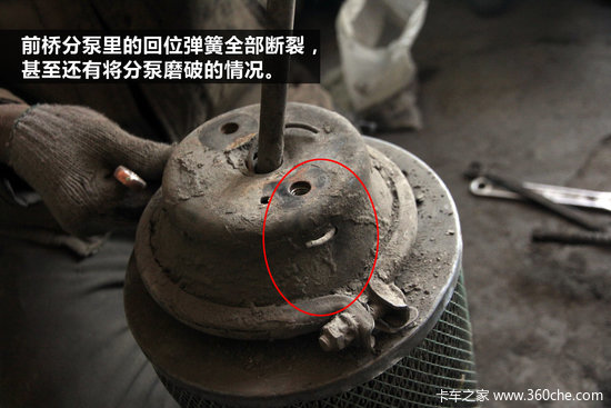

● 惊到了,前桥回位弹簧全断!

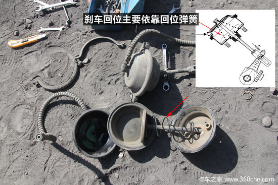

昨天保养好车轮,本以为早上调一下制动间隙就好了,结果看到了令我们震惊的一幕——前刹车分泵回位弹簧全部断裂。
情况严重的断成好几节,甚至磨穿了分泵气室。

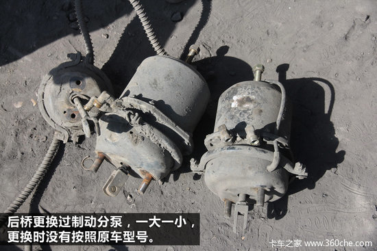

后桥肯定也要检查了。我们发现后桥分泵大小不一样,此前由于更换过后桥制动分泵总成,和原车型不一致,造成制动气室一大一小,但对整体影响并不大,当地也很难购买到原厂制动分泵,故暂时没有更换。

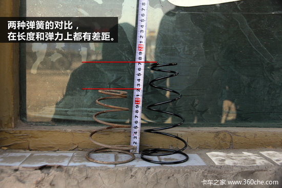

原车回位弹簧不给力
对比姜工带来的两根威伯科专用气室弹簧,差别就很明显了,车上的弹簧长度要短,硬度也差一些。
因为只有两根,我们装在了后桥,原来后桥的两根弹簧换到前桥,再从修理工那里找到两根换上。
● 刹车回位就靠它,回位弹簧很重要!
我们先来看看制动部分的结构,上图为拆开的刹车分泵气室结构,气室弹簧的作用是当制动气室没有气后,带动凸轮轴转动,帮助刹车回位。弹簧弹力越大,刹车的回位速度应该越快,而回位弹簧却最容易被人忽视。
对于刹车回位慢的情况,大家经常是在制动鼓里找原因,比如加大制动蹄回位弹簧、滚轮等方法,而忽视了回位弹簧的作用。如果不是拆开分泵,一般很难想到气室弹簧的原因。
前面提到的刹车回位慢也就找到原因了,正因为回位慢,造成刹车拖刹,对比刹车鼓相对上下刹车片的转动,下刹车片必然会磨损过快。
回位慢易造成下片磨损快
下制动蹄多次处于轻微接触状态,很难察觉。另外,从相对转动方向来看,上下刹车片与刹车鼓是从和领的关系,通俗来讲,当存在轻微接触时,下轮由于是顶着,上轮顺着车轮的转动方向,下轮更容易造成过度磨损。
顺便说一下,很多用户反映ABS不好用的情况,如果回位慢,也会影响整个ABS的正常工作。

● 前桥加装适配阀
有了适配阀,安装过程就简单了,在大梁上找到位置固定,串联在前桥刹车继动阀前面就好了。

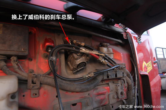

● 换成威伯科总泵 测试结果天壤之别
在分析刹车问题的思路上,我们也在不断的调整。刚开始我们把目光主要集中在挂车阀上,不过,从刹车踏板到最后的输出气压,非常重要的环节就是刹车总泵。
接下来我们把车上的总泵换成威伯科的,这个过程比我们想想的要复杂一点。(点 这里 查看全过程)检查确认气路不漏气后,再次上路测试。
全部调整完成后路试视频
这下测试的结果和之前有了天壤之别。如果按照刚开始刹车的情况,应该会超过停在路边的大众Polo,但实际测试很早便稳稳停住,没有跑偏和抱死的情况,我们做了两轮的测试,由不同的人开,车辆制动一样保持着很高的稳定性。“冬天真冷”终于找回了对天龙制动的信心,天龙制动问题到这里算是彻底解决了。

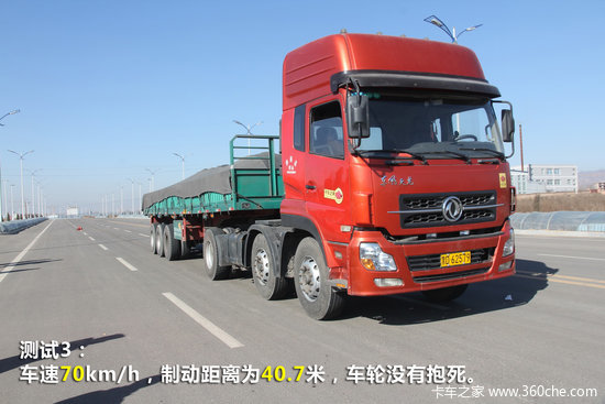

● 制动距离测试:70码40米站住
还是那条道路,我们在路边放一个三角牌作为刹车的起始点。每段分道线长度为4米,也方便我们计算制动距离。还是先看一下整个测试过程的视频。
制动距离测试视频
测试结果记录:
测试1:时速60,制动距离32米 ↓
测试2:时速65,制动距离39.28米,没有拖印 ↓
测试3:时速70,制动距离40.7米,刹车一样没有拖印 ↓

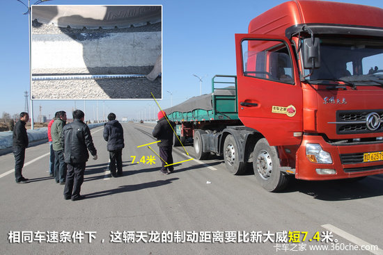

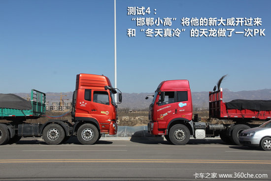

测试4:天龙PK新大威,领先7.4米 ↓

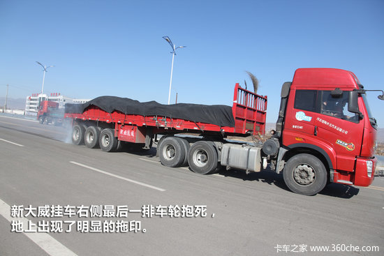

和“冬天真冷”一块跑车的车友“邯郸小高”也将他的新大威开过来做个对比测试。
首先是“邯郸小高”的刹车,制动车速为70km/h,从一开始就看到挂车右侧最后一轮抱死,出现明显的刹车拖印。
在同样的车速条件下,“冬天真冷”的天龙制动保持了原有的水平。两车从最后一轮计算差距,距离相差7.4米。
这里还需要对两辆车的情况做一些说明,“邯郸小高”的是6x4牵引车,前桥刹车摘掉了,挂车为16吨刹车。“邯郸小高”认为,如果按照“冬天真冷”的这些方法进行优化,他的成绩会更好,因为6x4双后桥的制动力会更强。

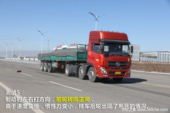

测试5:前轮不抱死,转向正常 ↓
优秀的刹车成绩让“冬天真冷”非常兴奋,他接着又测试了一下制动情况下前轮会不会抱死没有方向,从视频上看,紧急制动时车辆依然保持了非常好的操控性。只是由于速度变慢,惯性力变小,挂车后轮出现了抱死的情况。
直到这里,我们可以确定“冬天真冷”的刹车问题总算全部解决了。我们所有人也再次在两辆卡车前合影。

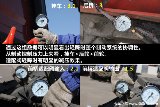

● 制动协调性:挂车先于主车,后刹先于前刹
在开始的猜测中,我们把更多精力放在了主车的挂车阀上面,主要的测试都是主车对挂车的刹车输出气压,而一直没太在意刹车总泵对刹车特性的影响。经过这几天的测试和分析,对整车的制动也有了更多的认识,我们也需要一个更全面的测试。我们将挂车阀的输入端和输出都接上了气压表。
在视频中我们可以看到在轻踩刹车时,会有一个优先级,挂车先于主车,后刹先于前刹,这会给整车提供非常好的制动协调性,避免了推头等现象的出现。另外,适配阀的制动特性曲线也得到验证。

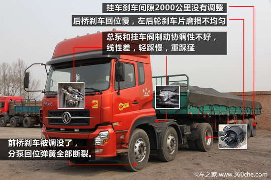

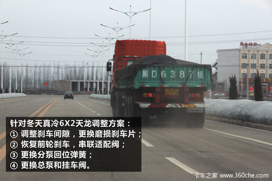

1、我们做了什么?
第一部分:整车故障排查
1.恢复前转向轮制动;
2.更换损坏零部件,包括后轮刹车片、回位弹簧和挂车分泵皮碗;
3.调整制动间隙:前桥/后桥/挂车。
第二部分:优化整体制动协调性
1.更换威伯科挂车阀和总泵,优化输出气压线性、制动舒适性提升;
2.前制动气路串联适配阀,使后桥制动优先于前桥,避免制动力不协调,发生折头等现象。

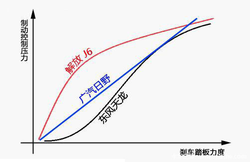

解放挂车制动优先,广汽日野为线性增长,天龙有些慢
根据测量的结果,我们大致绘出了三个厂家的不同刹车风格。解放奥威和J6均来得比较快,而广汽日野则体现出比较好的线性,东风天龙在脚踩下去的前半段刹车来得比较慢,刚开始轻踩一点都没有反应,卡友小姚的10%没有动作,而“解放西北王”的才到30%才开始有气压。
● 威伯科总泵的安装过程 纠结
我们在安装威伯科总泵的过程中遇到一些困难,把整个处理过程也分享给大家。

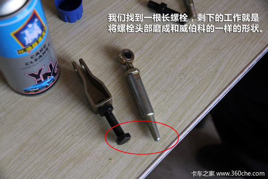

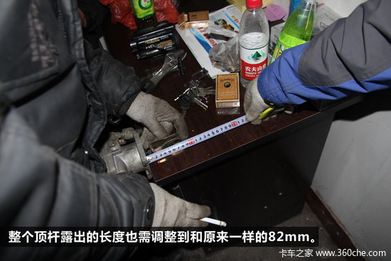

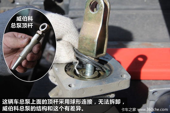

难点一:顶杆结构不同
威伯科刹车总泵和东风的在最上面的顶杆结构不同。威伯科的顶杆座和顶杆之间可以自由拆卸,而东风是球形连接,无法拆卸。
办法总是有的,我们找到一根长头螺丝,用砂轮打磨成和威伯科顶杆尾部一样就好了,再将顶杆外露的长度调整到和原来一样的82mm,不会改变原来的刹车行程和间隙。
两种总泵底座的厚度也不一样,要换成更长的螺丝。另外,为了防止过长的螺丝影响到刹车踏板的行程,将螺纹一端朝外。

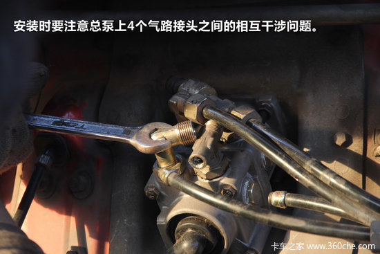

难点二:管路布置
总泵在不大的空间里需要连接4跟管路,管接口之间存在相互干涉的情况,所以在紧固的时候需要考虑好前后的顺序。
大家可以对比安装前后的布置差别,接口会根据管路,可以接不同的方向,我们要注意按照下面接口的对应关系,11:上腔气源口,21:上腔出气口,12:下腔气源口,22:下腔出气口。

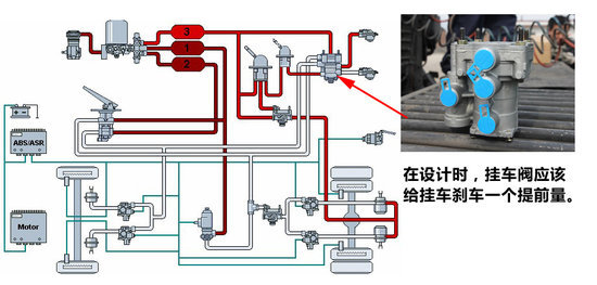

上面是小编整理的一个半挂牵引车制动控制结构图,这只是为了方便大家理解,省去了供气部分,相比设计图纸做了不少简化,其中前桥的适配阀是我们进行串联加装的。对于这些部件,小编也用尽可能简洁的话做个讲解,不作为专业名词解释。
我们将整车刹车分为三个部分:前刹车、后刹车、挂车刹。这三个部分分不同气路控制。
总泵:刹车控制从我们踩下制动踏板开始,总泵将脚制动力转换为气压控制信号,分给前刹车和后刹车两个气路。
继动阀:作用类似于继电器,通过小气控制大气,减短制动气路的长度,保证速度和气压。
分泵:将气路压力转换为转动凸轮的推力,从而产生制动力。
挂车阀:结构为四进两出,四进:储气筒常给气、前刹车控制气、后制动控制气、挂刹控制气。两出:挂车控制气(黄管),挂车常给气(红管)。
挂车阀的作用就是根据前后刹和挂车刹三个中任意一个信号,向挂车传送制动控制气信号。

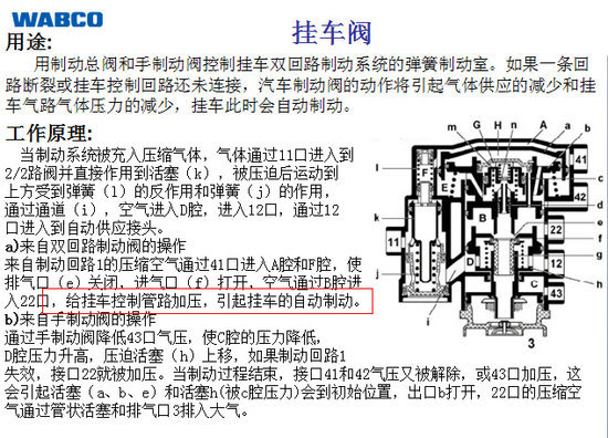

我们查看了威伯科的挂车阀的制动原理,截图如下:
威伯科关于挂车阀的说明
简单理解,挂车阀会根据脚制动、手刹等信号确定挂车最后的制动力。在制动初始阶段,让挂车的制动力略大于主车的制动力,保证车辆不会推头,这也叫挂车制动的越前控制。
