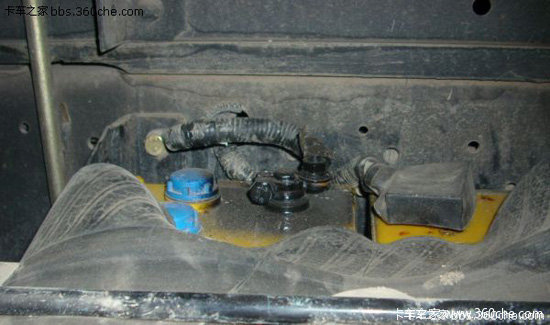

●  电瓶如何来保养
    卡车之家网友“小武清”
    新车电池新车电池接线柱电瓶卡子都检查一下,我老爸一般都是磨磨黄油我不喜欢太脏我认为只要与空气隔绝就可以不氧化,我一般都是喷一下自喷漆卡子该换的换螺丝改换的也换擦的干净的尽量减少环路内阻。
精彩实用帖汇集 看'三八公子'年终总结
    卡车之家网友“三八公子”回答:
    呵呵,看见你这么瞎忙可惜咯!
    告诉你个秘诀吧,电瓶桩头只要拿开水烫过,就不会起铜锈啦,这方法可不是每个司机都懂的哦
    补充:
    电瓶用久了或者充电量过大内部电解液会沸腾挥发,电瓶桩头碰到电解液就会腐蚀而产生绿色化合物,电解液遇到开水会分解。所以清理化合物最好的办法是开水烫。如果因电瓶桩头被腐蚀松动而产生启动困难,只要松开电瓶桩头开水烫下再拧紧,保证解决问题。
    用铅笔芯碾碎了,涂上一些也行!黄油别乱摸!很难清理!大家车上常备一些化油器清洗剂!
    详细链接:
    http://bbs.360che.com/viewthread.php?tid=71549&page=1&fromuid=266#pid1285984

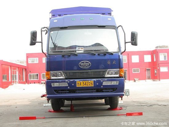

●  前轮吃胎怎么办?前轮定位来帮忙
    卡车之家网友“wt010060”:
    汽车前轮吃胎能治好吗?
精彩实用帖汇集 看'三八公子'年终总结
    卡车之家网友“三八公子”回答:
    前轮定位有四大项:
    1.主销内倾;2.主销后;3.前轮外倾;4.前轮前束
    1.2.3都是固定滴,是出厂就设计好的,没办法调滴,所谓做四轮定位,大多数不过是调下前束胡弄司机滴!
    照你说的情况,是123的问题,得找个很熟悉很老手的师傅才能帮你解决问题最后我问下你,你的车子到底是双导的还是单导的,按我遇到的情况,双导的无论怎么调,多少都是吃轮胎滴。
    详细链接:http://bbs.360che.com/viewthread.php?tid=77434&extra=&page=3
