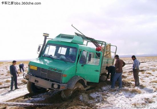

●  陷车了怎么办
    卡车之家网友“mv835204235”
    车常走泥泞路,经常陷胎,求高人赐招。
精彩实用帖汇集 看'三八公子'年终总结
    卡车之家网友“三八公子”回答:
    万一陷车啦,千万别猛加油门往前冲,挂倒档档回去一点,然后就找石头来铺路,要是连倒车都不行的话就别幻想往前冲啦,老实找车拖咯!其实道理很简单,之所以要倒车,是因为自己的车本来就压有车辙了,加上倒档比1档的速比大,所以倒车容易过开前。

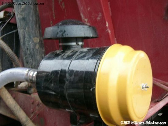

●  加装气滤可以节油还能提升动力?
    卡车之家网友“zolg1213”
    请教多加装一个空气滤芯耗油量能减少吗?动力是否能提升?
精彩实用帖汇集 看'三八公子'年终总结
空气滤清器
    卡车之家网友“三八公子”回答:
    经常跑云南线的朋友都知道,由于海拔高,空气自然就稀薄,所以发动机的进气量必定比平原地区减少,以前没用增压器的发动机,跑一躺下来,车子的后半部分都被尾气熏黑了,现在很多车子都用增压器了,所以油耗也没有以前那么大啦。所以说加个空气滤心,可以增加进气量,作用和增压器大同小异,自然就起到增加动力和省油的作用啦!其实我十五年前就用2个空滤了,一直到现在,我的车子都加空滤,好处嘛,不说了,自己试过就知道咯!!
    补充一点,加空滤的时候千万别串联,一定是并联,道理很简单,自己动脑筋想一下就明白咯。
    详细链接:http://bbs.360che.com/viewthread.php?tid=42795&page=7#pid766595
