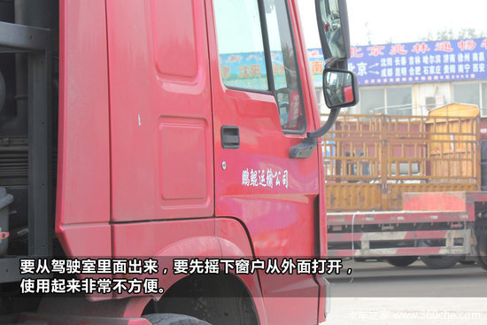

    1.车门锁开关坏了
重卡车主访谈(4) HOWO有些烦人的小毛病

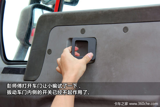

    首先是驾驶室的门锁,里面的车门开关是坏的,要想从驾驶室里出来,要先把窗户摇下来,从外面才能打开车门,使用起来非常的不方便。彭师傅也打开车门让小编试了一下,扳动开关已经不起作用了。

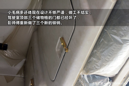

    2.储物箱锁扣损坏
    类似的问题还有驾驶室顶部的储物格的门,三个门都已经重新装上了新的锁销。彭师傅说,这些问题都是因为厂家设计不够严谨,做的时候也不够结实,在使用的时候这些问题就都表现出来了。

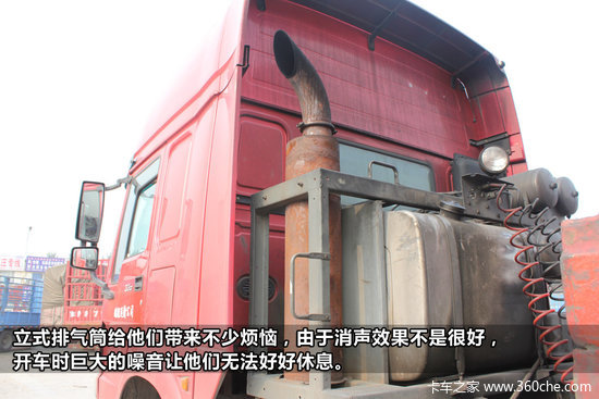

    3.排气筒噪音烦人

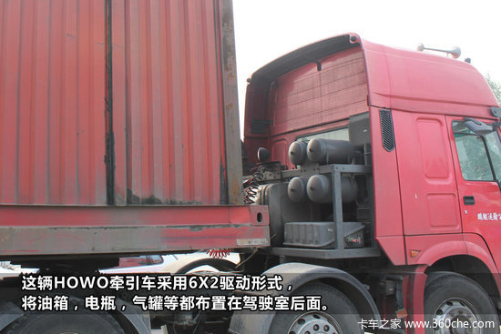

    由于采用了双前桥的驱动形式,底盘的空间就不是那么充裕了,HOWO将油箱、电瓶、气罐和排气筒都布置在驾驶室后面,这样也带来一个问题。
    立式排气筒在靠近驾驶员的一侧,一般国内卡车司机都是两人轮着开,一个开车一个睡觉,而且很多人睡觉时都习惯将头靠近驾驶员这一侧。不过HOWO这个排气筒的巨大噪音却让人无法好好休息。
    虽然6X2车型由于底盘结构的原因无法安装方形消声器,但厂家应该可以采用效果更好的消声器设计。同时,驾驶员没有得到充分的休息,对于道路行车安全也是一个隐患。

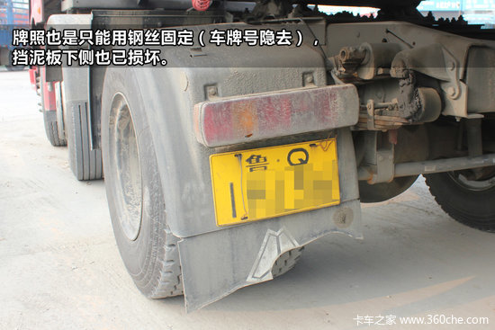

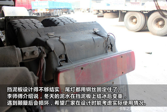

    4.挡泥板容易损坏
    聊天时,小编发现这辆车的两侧挡泥板都用钢丝固定着,李师傅介绍说,造成这样最主要的原因就是冬天行车的时候车轮将泥水甩到挡泥板上,冻结成冰后会增加挡泥板的重量,遇到颠簸路面后就会造成连接处的损坏,只能用钢丝临时固定着。
    在如何处理挡泥板上两位师傅出现了不同的意见,彭师傅认为应该用铁皮这种更结实的材料,李师傅则认为可以做得更小一些,或者用一些有弹性的材料,可以有一个缓冲,不要像现在这种有些太脆。
    两位开车师傅对于车辆的设计和材料的使用并没有什么经验,说出的只是他们的一些改进想法,我们也希望厂家在产品出厂的之前能够充分考虑到用户的实际使用情况,用两位师傅的话说就是“耐用才是硬道理”。
