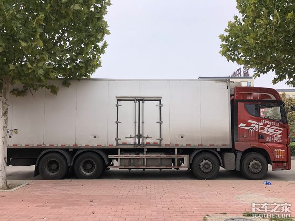

张师傅这台JH6购置与2019年10月份,当时在诸多品牌车型中,还是综合了自己一个人跑长途,再加上5年使用周期后的保值率等情况,选择购置了青汽解放JH6领航版8x4车型。
跑西北冷藏这款JH6车型普及率特别高,稍微有些磕碰也不需要特别大的维护成本,整体使用起来品质方面更亲民。

2019年购车时孙师傅也曾考虑,选装二手海柜上的廉价内置制冷机组,但结合整备质量以及制冷的可靠性,还是选择了凯利品牌的前置壁挂配置。
不过面临的问题就是,前置布局必须靠切割驾驶室来实现上装。这一问题也是普通载货式冷藏车主们必须面临的问题,提高运输品质以及更理想的运输能力,只能牺牲一部分驾驶空间。
“切割驾驶室车顶的确方便冷机上装,但是切割后的手工焊接多少会出现漏雨、粉尘进入的情况,每到5月份、11月份初夏、初冬时节,必须使用沥青进行密封加固处理”。

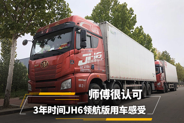

车主的运营线路基本上以平原、丘陵以及少部分山区工况为主,460马力的锡柴奥威11L发动机属于这类干线运输的标准配置。
车主表示:“现在跑西北专线的冷藏运输多数为牛羊肉也要赶时效,特别是现在夏季来临,牛羊肉供需紧俏的情况下,货主从装货就开始计时,全程也就给3小时的休息时间,435车桥速比3.727,基本上发动机经济转速1300rpm/min,车辆的整体时效就能达到85km/h。”
交谈中车主提到:“对比同级别的其他品牌的动力链,同样总质量、工况锡柴11L动力链,一个单边就能节省差不多30L柴油”。
特别是现在油价飞涨的情况下,一个单边至少相差160元的费用,整个月下来就是1000多元的基本盈余。这足以看出一款车型是否达到可靠的经济性,多数原因也离不开车辆自身的燃油经济性。

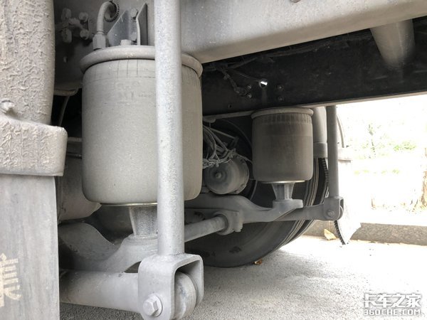

即便在淡季车主运输的冻品牛羊肉价格也在500元/吨,为此根据国家政策要求,驱动桥还是选择了8气囊空气悬挂。
总质量给32吨,相比车主同行人员的钢板悬挂的同款车型,单次增加1吨左右的承载能力,虽然配置方面增加1000元,但综合5年的使用周期性价比可观。

3、空气悬挂优势显著 但也要定期检查:
空气悬挂的整体优势还是非常可见,但也要结合行驶工况以及载货特点及时检查,管路有无磨损、气囊外壁是否存在的漏气情况。同时防微杜渐在法规高效运输能力的前提下,实现更理想的运输效果、减少运输成本。
