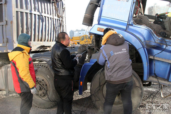

来自河北的卡友蒋师傅就是如此,他是一个入行13年的老司机,平时主要跑张家口到唐山的运煤专线,他说冬天跑车特别遭罪,尤其是晚上在车内休息,或者等货的时候,唯一的取暖措施就是大棉袄二棉裤再披一条大棉被。这个冬天为了能够更温暖舒服一些,所以他在卡车之家商城购买了埃贝赫驻车加热器,并且由埃贝赫技术工程师亲自安装。

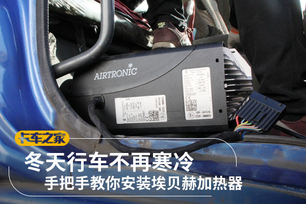

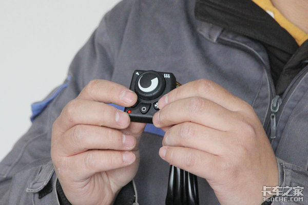

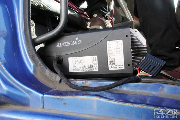

蒋师傅所购买的这款加热器的型号是埃贝赫D2,最大功率2200瓦,包装主要由三部分组成,主机箱里面包含加热器、油泵及配套的产品说明书,第二部分是安装加热器的套件,主要部件有油路、电路、通气管等,第三部分就是加热器的开关控制单元。

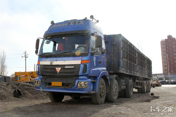

安装加热器的第一步就是要确定主机的位置,在选择位置时需要注意地板的平整性,如果安装位置的地板不平,容易造成废气窜入驾驶室,导致室内人员一氧化碳中毒。蒋师傅的车是一辆老款的欧曼ETX,这款车相信卡友们都非常熟悉,驾驶室内的可用空间比较小,安装位置不是很方便。

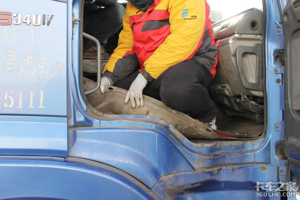

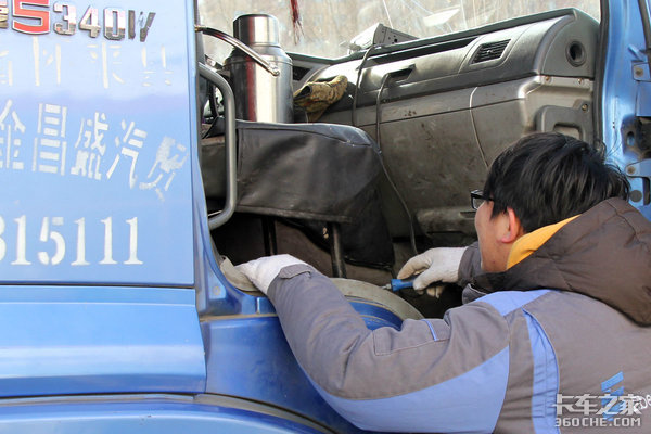

经过规划,最终工程师决定将埃贝赫加热器安装在副驾驶的座椅下方,靠近车门的位置。为了方便安装,首先要将副驾驶的座椅拆下来,然后掀起驾驶室的地垫,按照安装的位置,裁剪出一块与加热器主机尺寸相同的安装口。

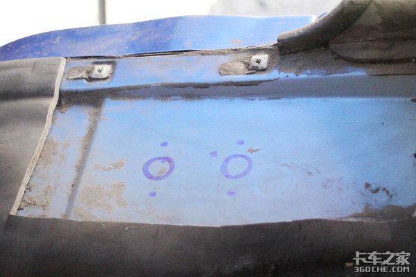

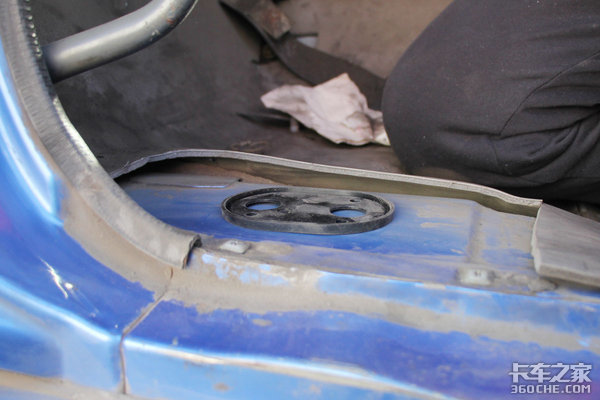

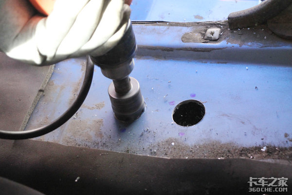

为了安装的便利性和准确性,工程师利用加热器底座的密封垫,将安装孔的大概位置用广告笔标注出来。用相应型号的钻头,打孔位置可以控制的非常精确,避免了孔位误差大主机安装不进去的现象。位置和打孔确定之后,将防止废气泄漏的密封垫安装在底座上之后就等待安装了。

据安装工程师介绍,加热器主机的安装这一块其实比较简单,只需要确定位置,按照标记精确的打孔就可以了。唯一需要注意的是,主机底座所安装的位置要保证是平面,不可以为了省事随便找个地方开孔安装,否则会容易造成尾气泄漏到驾驶室的危险。

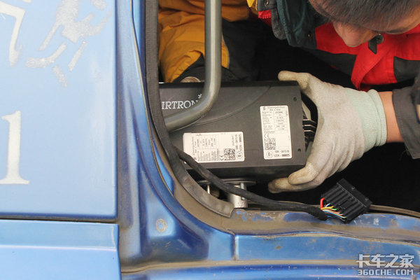

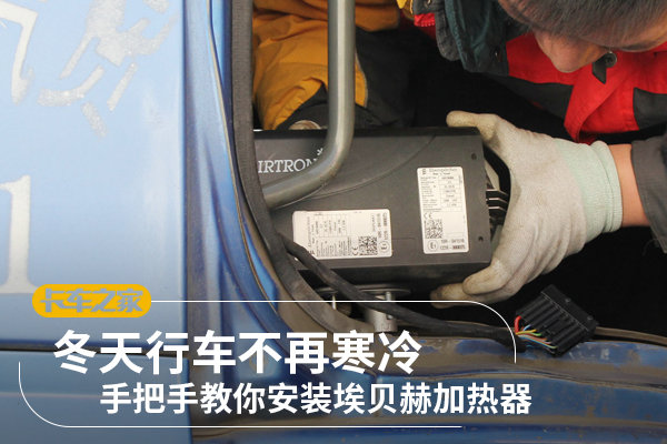

加热器主机位置校准完成之后,将驾驶室升起来,从车底用螺母依次将螺丝固定好,整个加热器主机的部分安装就完成了。
