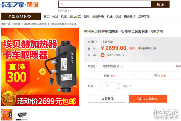

来自河北的卡友蒋师傅就是如此,他是一个入行13年的老司机,平时主要跑张家口到唐山的运煤专线,他说冬天跑车特别遭罪,尤其是晚上在车内休息,或者等货的时候,唯一的取暖措施就是大棉袄二棉裤再披一条大棉被。这个冬天为了能够更温暖舒服一些,所以他在卡车之家商城购买了埃贝赫驻车加热器,并且由埃贝赫技术工程师亲自安装。
