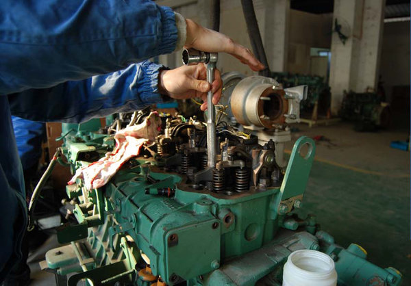

【卡车之家 原创】现在越来越多的发动机都开始使用四气门结构,这种结构虽然有着卓越的进排气效率,但由于空间位置的原因,喷油器只能采用中置布局。相比于之前的斜置喷油器,中置布局的喷油器拆装过程要复杂不少,如果经验不足,很容易出现问题。

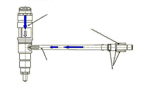

中置结构的喷油器基本都安装在发动机气门室罩内,所以很难用普通的高压油管进行直接连接,大部分都依靠跨接管(也叫横枪)来连接供应高压燃油,比如大家非常熟悉的锡柴6DL、6DM系列发动机就采用这种结构。

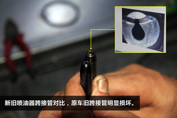

采用跨接结构的喷油器,在安装的时候有着严格的操作流程,稍有不慎就会造成喷油器和跨接管连接的部位出现高压燃油泄漏,导致发动机轨压过低,引发一系列的问题。比如上图的新旧跨接管对比,可以明显看到旧跨接管头部已经发生了明显变形,这就是因为没有按照操作规程正确安装喷油器造成的。
喷油器必须这样安装 否则换新的也没用
喷油器必须这样安装 否则换新的也没用

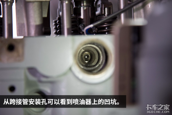

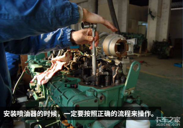

之所以造成这样的结果,是因为安装并拧紧跨接管螺栓时,与之对应的喷油器并没有处在正确的位置,导致跨接管头部没有对准喷油器上与之对应的凹坑,造成跨接管头部顶到喷油器的其它位置而损坏。所以,安装喷油器的时候,一定要按照正确的流程来操作。

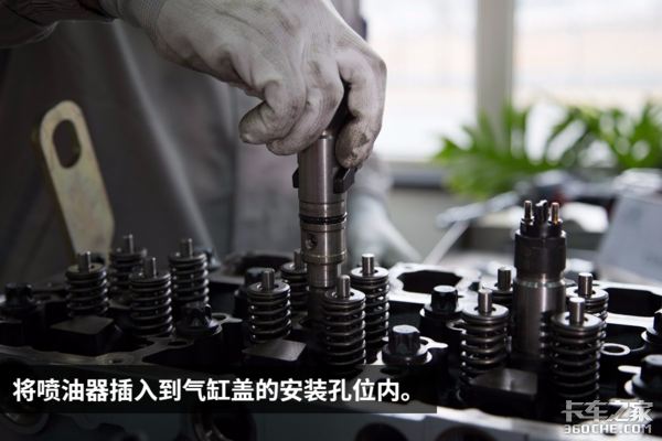

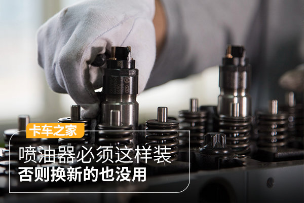

第一步:将喷油器插入到安装孔位内。
第二步:用扳手对固定喷油器的螺栓进行预紧,压紧喷油器。
第三步:完全松开固定喷油器的螺栓。

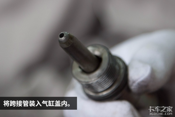

第四步:装入跨接管。

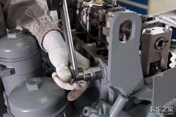

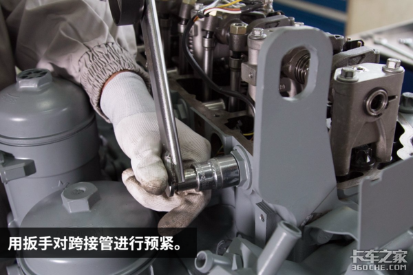

第五步:对跨接管进行预紧。

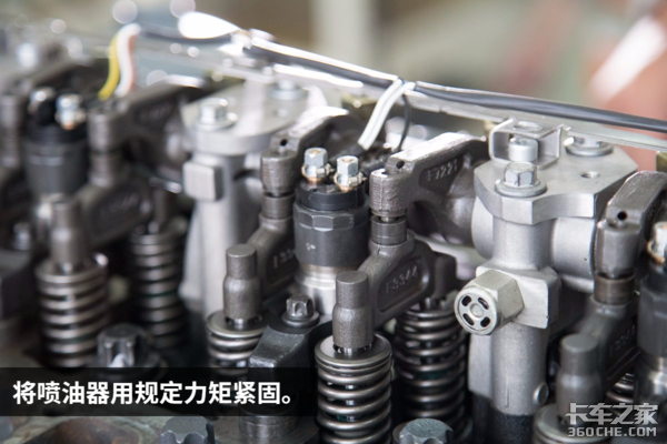

第六步:按照规定力矩紧固喷油器固定螺栓,将喷油器再次压紧。
第七步:按照规定力矩紧固跨接管。

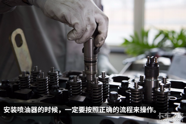

注意!带有跨接管的喷油器必须按照上述的流程安装,否则除可能出现跨接管损坏外,还有可能造成高压燃油内漏或缸内燃气泄漏,导致更为严重的发动机故障。(文/ 任海军)
