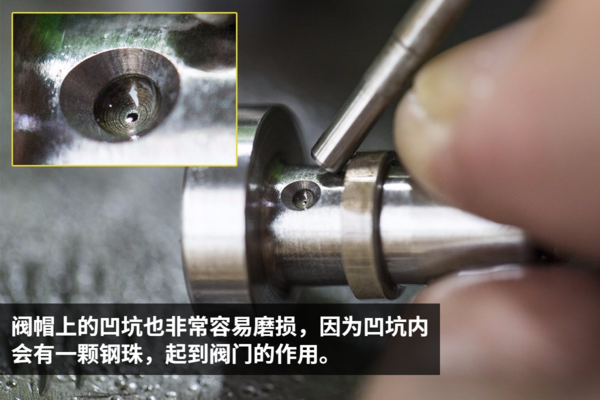

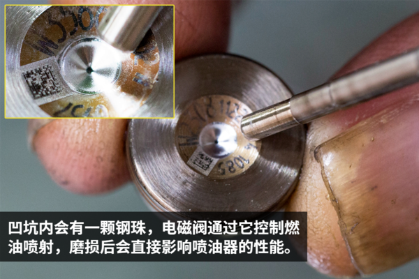

让我们再来看看阀帽,阀帽上的凹坑同样也是容易磨损的部位之一。凹坑内会有一颗钢珠,电磁阀通过它控制燃油喷射,凹坑内部磨损以后,会因为钢珠关闭不严导致喷油器回油量变大,进而造成针阀关闭不严。
这些凹坑非常小,为了拍摄到它的细节,我使用了一支佳能百微微距镜头。即便如此,还是很难看清楚,这足以说明喷油器内零件的加工精度有多精密。

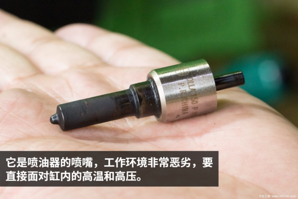

这个零件是喷油器的喷嘴,燃油就是从它的头部被喷射到气缸内的。整个喷油器内,属它的工作环境最为恶劣,因为它要直接面对缸内高温、高压的极端工作环境。

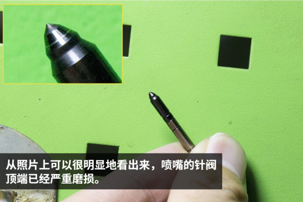

喷嘴的针阀顶端起到密封燃油的作用,当不需要喷油的时候必须做到丝毫不漏。从照片上可以很明显地看出来,这个喷嘴的针阀顶端已经严重磨损,工作的时候很有可能造成喷油器滴油。喷油器滴油会造成活塞局部过热,甚至导致活塞穿孔。

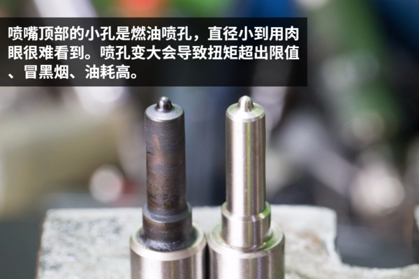

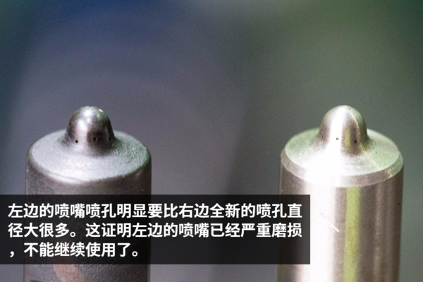

最后,让我们来看一下喷油器喷嘴的喷孔。它们是用来向气缸内喷射燃油的,直径非常小,小到用肉眼几乎看不到。孔的直径直接关系到单位时间内的喷射量,如果燃油中含有颗粒杂质,则会对喷孔造成难以挽回的磨损。久而久之,喷孔的直径会越来越大。喷孔变大的后果是供油量变大,造成扭矩超出限值、冒黑烟、油耗高。
很明显,左边的喷嘴喷孔明显要比右边全新的喷孔直径大很多。也就是说,左边的喷嘴已经被严重磨损,不能继续使用了。
