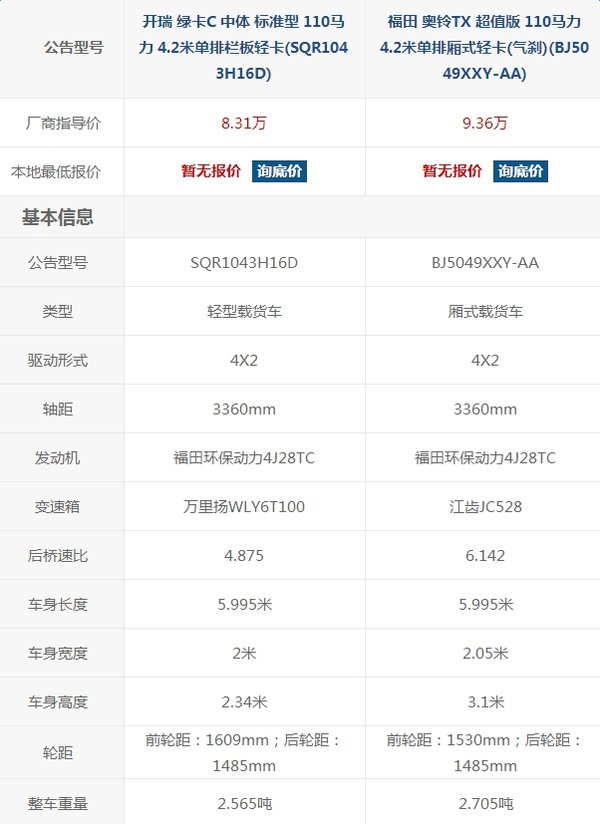

● 5挡奥铃TX超值版 VS 6挡开瑞绿卡C
我想买轻卡:5挡、6挡到底哪个更好?
首先来看看对比的两款车型,他们分别是奥铃TX超值版和开瑞绿卡C,都采用福田环保动力4J28TC发动机,变速箱和后桥是他们不同的地方。其中奥铃TX采用江齿5挡变速箱,型号JC 528,后桥速比6.142;开瑞绿卡采用万里扬6挡变速箱,型号6T100,后桥速比为4.875。
