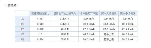

奥铃TX各个挡位驱动力及车速
我们使用卡车之家计算器计算2000转速下各个挡位驱动力及车速,两车同为1挡2000转时,奥铃TX的轮上驱动力为21404N,C车的轮上驱动力为21646N,相差仅200N左右,两车的起步能力几乎是同一水平。可见5挡车和6挡车匹配上适当的后桥速比,在起步阶段差距并不大,不存在太明显的优势劣势。

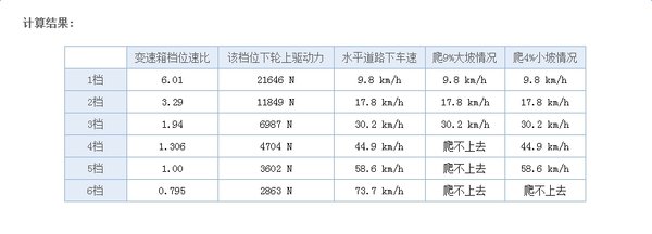

开瑞绿卡C各个挡位驱动力及车速
2挡保持2000转速时,奥铃TX的轮上驱动力为11403N,开瑞绿卡C的轮上驱动力为11849N,相差400N,差别仍然不大。那么奥铃TX的1档速比是4.717,2挡速比是2.513,速比级差为1.877。打个比方,1挡起步拉到3000增挡,假设换挡瞬间完成,即驾驶车速不变,换入2档后的发动机转速仅剩1600转不到。(极差=上一挡速比/下一挡速比,如1/2挡级差为4.717/2.513=1.877)
开瑞绿卡C的WLY6T100变速箱一挡速比6.01,2挡速比3.29,级差1.827,同样拉到3000转瞬间完成换挡,转速会下落到大约1640转左右,由于2挡的驱动力还都很大,1升2的压力也并不大,所以2挡上的差距几乎可以忽略不计。

接着说3挡,奥铃TX在2000转的最大扭矩转速,轮上驱动力为7619N,开瑞绿卡C的驱动力6987N,相差600左右,3挡跑奥铃TX比开瑞绿卡C略有劲儿一些。

开瑞绿卡C各个挡位驱动力及车速

开瑞绿卡C的万里扬6T100变速箱2/3挡级差1.696,拉到3000转瞬间换挡的话,转速大致回落到1750左右,已低于最大扭矩转速。

再看下4挡,奥铃TX在4挡2000转的轮上驱动力是4538N,开瑞绿卡C的轮上驱动力为4704N,开瑞绿卡在4挡动力表现会稍强于奥铃TX,但差距仍然不大。

奥铃TX的3/4挡级差1.679,3000转换挡转速会回落至1780转,换入4档后的提速会略微感觉吃力。
开瑞绿卡C的3/4挡级差1.485,3000转增档后转速大致在2000左右,提速压力会小一些。

下面接着说5挡,奥铃TX5挡的轮上驱动力是3557N,C车5挡的轮上驱动力是3602N,相差无几。奥铃TX4/5挡速比级差为1.258,3000转换挡的话转速大致回落至2380左右,扭矩有保证。开瑞绿卡C的4/5挡速比级差1.306,3000转换挡转速大致回落至2300转,也还行,4升5不会有任何压力。

开瑞绿卡C的5/6挡速比级差为1.258,5挡提升转速至2600转左右即可升6挡以2000转速巡航,时速大概在73公里左右,此时如果未超载,油耗会是个理想状态。
在开瑞绿卡C以73-74公里时速巡航的时候,假设奥铃TX也想跑到这个速度,转速则要提升到2500转每分钟,这个转速已超出493柴油机的经济转速区间,油耗表现会略逊色于6挡的开瑞绿卡C。
