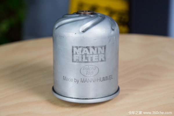

● 废旧转子滤 全封闭结构
结果触目惊心 暴拆废旧转子机油滤清器
这是一只适用于锡柴6DL1以及东风DCI等机型的转子式机油滤清器,它采用一次性整体式设计,不可重复使用。之前可重复使用的转子式机油滤清器由于动平衡精度太差,过滤精度不尽人意,已经被彻底淘汰。

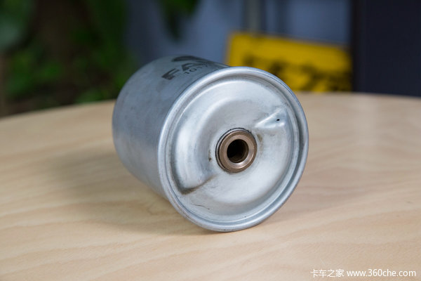

转子滤其实本身就是一个转子体,带有压力的机油通过转子轴输入到转子体内,然后从转子底部的两个对称喷嘴喷出,产生的反作用力推动转子高速旋转(可以达到每分钟5500转左右),机油内含有的杂质被强大的离心力甩向转子内壁并沉积下来,从而达到过滤效果。

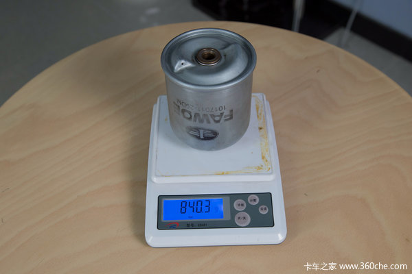

在动手拆解之前,首先需要对它进行一次称重,方便拆解之后计算内部杂质的重量。经过称重,这款废旧转子滤的重量为840克。

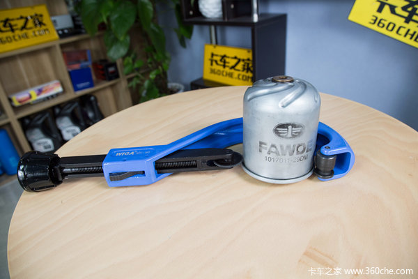

拆解还沿用之前拆解干燥罐的方法,用专用工具进行环形切割,但能不能成功目前还不得而知,因为我们之前从没有拆解过转子式机油滤清器,能否遇到阻碍很难说。
