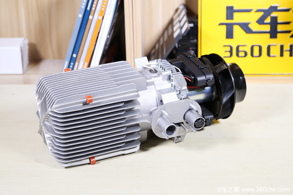

加热器主机外观方面还是延续了伟博思通经典黑灰相间的外壳设计,不过产品的尺寸明显要比2千瓦的加热器大很多,拿在手里感觉质量更重一些。据官方介绍,加热器是通过为散热体加热,将冷空气进行热交换来供暖的,如果要实现功率的提升,散热体和燃烧室的尺寸势必要有所增加,否则是无法达到的。

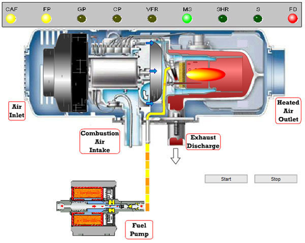

透过进气口的两端可以明显的看到一边是进气风扇、另一端是部分散热体鳍片。在加热器底部可以看到进气和废气排放管路,空气经过进气管路直接进入燃烧室起到助燃的作用,经过燃烧后形成的废气经由排气管路排出室外。中间是细小的进油口,通过管路输送燃油。

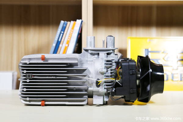

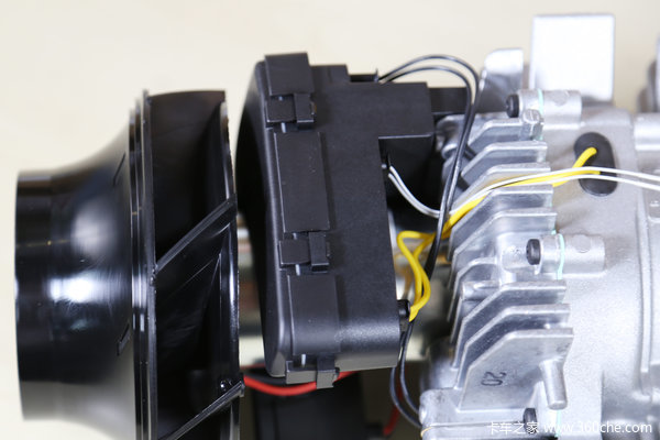

加热器的外壳采用比较容易拆卸的卡扣式设计,将外壳拆掉之后,整个主机部分看上就像一个工业艺术品,从表面上看大致分为净流风扇、电路板、同轴电机和散热体四个部分。
关于加热器的耗电量及耗油量是用户比较关注的两个参数,这款5千瓦加热器的标称油耗根据使用功率的大小可控制在0.18-0.61升/时,增强模式下运行的峰值油耗为0.67/时;根据功率大小不同,其标称耗电量的范围在15-95瓦,峰值耗电量为130瓦。

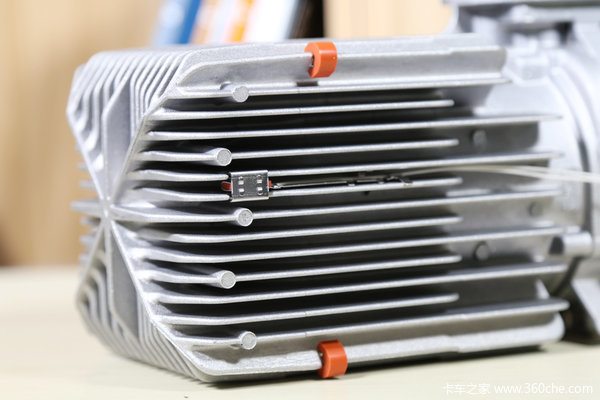

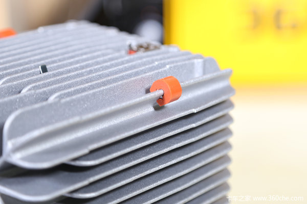

从加热器主机的侧面看,散热体部分已经占据了主机三分之二,更大尺寸的散热面积,保证了5千瓦高功率的热传导效果。在散热鳍片上设置了采用耐高温橡胶材料制成的垫片,以防金属散热体与外壳硬接触。
散热体表面的鳍片之间设置有温度传感器,通过金属垫片将传感器与鳍片之间保持一定的距离,传感器的另一端连接电脑,用来感知通过散热体的暖风的温度。当温度达到所设定的温度值时,加热器即会停止工作,切记这个传感器感知的并非是驾驶室的室内温度。

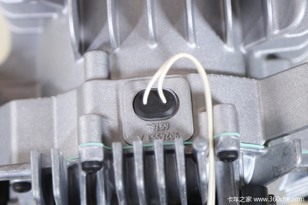

从封闭电路板的细节可以看出,这款加热器电路板部分与2000瓦采用螺丝封闭的封闭方式不同,而是选择了卡扣式的方式。据官方介绍,这款加热器电路板封闭材料的防护安全级别达到了IP67,所以安装在驾驶室外也不会受环境的影响。

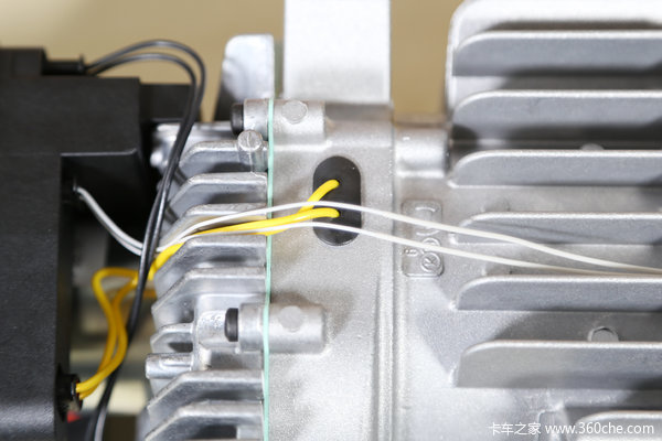

仔细观察细节方面,这款加热器将所有连接电路板的电线,都根据功能的不同,进行了颜色分类,比如连接传感器的是白色的线、连接火花塞的是黄色的线。依照颜色的规律,用户很轻易的就能分辨出不同颜色电线所代表的功能。并且在所有电线与散热体连接的部分,都采用橡胶垫圈密封,保证机器整体的密闭性。

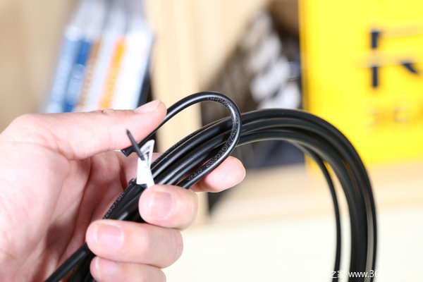

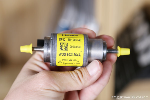

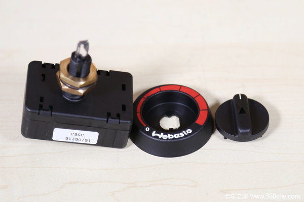

在附件方面,这款5千瓦加热器依然配备了电子脉冲油泵、柴油滤清器、控制开关、捆绑的连接线以及输油管等,包括固定油泵的避震卡子都一应俱全,为用户的安装提供方便。
有用户反馈,首次安装或者相隔很长一段时间不使用,再次启动会出现只打火不抽油的情况。这是因为加热器本身的工作原理导致的,加热器具备自清洁功能,启动后先点燃火花塞将上次残留的柴油或其它杂质燃烧掉,大概会清洁40-45秒的时间,之后才会正常工作。所以厂商建议,即使在夏季不使用加热器的时候,也要一个月启动一次,每次运行约15分钟,以免时间过长杂质堵塞燃烧室。
