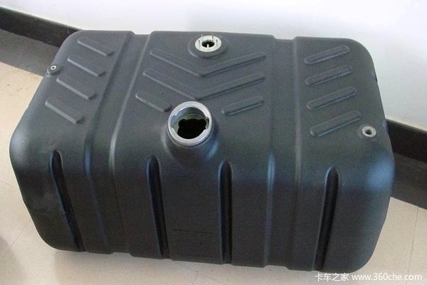

防腐VS适用性 三种材质燃油箱性能大PK塑料油箱
塑料油箱又称复合材料油箱,它的优点是干净,绝对不会对燃油造成污染,所以非常适合装配电控发动机的车辆使用。当年解放曾大批量装配过塑料油箱,不过短暂的辉煌过后,它已经被基本放弃了,现在只有一部分轻卡在继续使用塑料油箱。
防腐VS适用性 三种材质燃油箱性能大PK塑料油箱不能用明火烘烤
究竟是什么原因造成塑料油箱没能普及?是生不逢时吗?其实都不是。造成塑料油箱没能大规模普及的原因还是它本身,首先,我们国家地域辽阔气候分明,夏季炎热冬季严寒,塑料油箱对这种环境的多样性适应不是很好。
例如在极寒的温度下塑料油箱会一定程度的变脆,容易发生破损泄露的情况。另外塑料油箱不能用明火烘烤,导致冬季燃油凝冻的时候不能使用烘烤这种土办法应急自救,这一点曾被无数司机吐槽。
除了性能上的缺点,制造成本也是限制它发展的一个重要原因,因为塑料油箱是通过专用模具注塑制造出来的。随着车型越来越多,需要的油箱类型越来越多,车企不可能为每种车型都开发一套油箱模具,因为开发注塑模具价格非常贵,从经济成本上来说很不划算。
