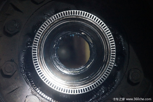

胡哥说制动(14) ABS齿圈脏了该怎么办新安装的齿圈
几乎绝大多数车辆的ABS传感器的工作原理都是一样的,传感器探头利用磁感应,来探测安装在轮毂上的齿圈,以此来监测车轮的运行状态,将数字信号返回给ABS控制端。

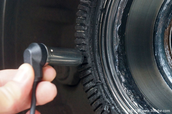

因为传感器探头与齿圈之间的间隙非常小,所以齿圈之间的缝隙被金属屑、油泥等填满,导致监测精度下降或失效。这就是我们需要定期进行清理的原因。

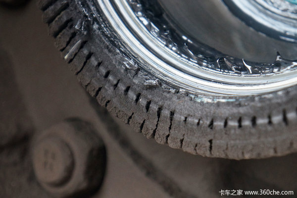

胡哥说制动(14) ABS齿圈脏了该怎么办脏污严重的齿圈
涂抹过多的黄油、在恶劣工况行驶、使用劣质刹车片等因素都会加速齿圈的脏污。让原本的凹槽被慢慢填满,这时ABS系统会给出传感器故障的警告。

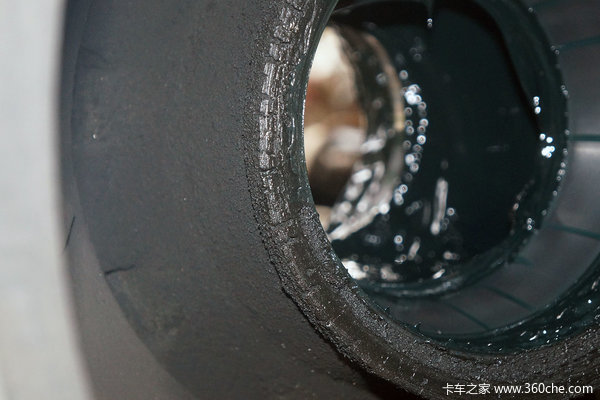

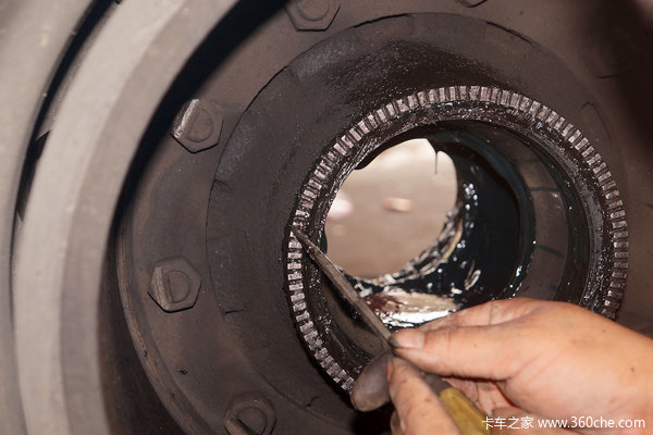

胡哥说制动(14) ABS齿圈脏了该怎么办清理齿圈内部的油泥
齿圈内部的区域是许多人在清理时容易忽视的地方,除了齿圈表面之外,内圈的凹槽同样也需要彻底清理。

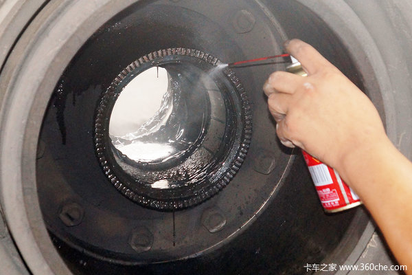

胡哥说制动(14) ABS齿圈脏了该怎么办使用化油清洗剂
胡哥说制动(14) ABS齿圈脏了该怎么办清理凹槽中的油泥

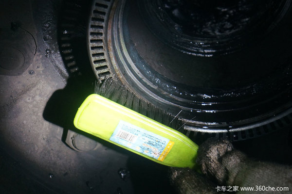

胡哥说制动(14) ABS齿圈脏了该怎么办使用硬毛刷
使用化油清洗剂彻底对齿圈的表面进行清洁,如果齿圈中的油泥异常坚硬,或者无横向开口类齿圈的话,还需要使用硬毛刷或其他东西将内部的油泥清理干净。
