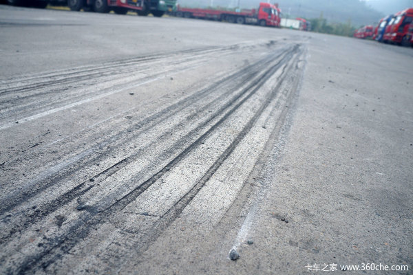

在上面视频中,我们非常清楚的看到了使用非ABS的挂车,在空车状态下刹车抱死后车轮冒烟,也就是俗称的“烧胎”,此时轮胎因为与地面直接产生摩擦,让接触面积温度骤升。
胡哥说制动(10) 刹车抱死到底多费轮胎?轮胎抱死后的拖痕

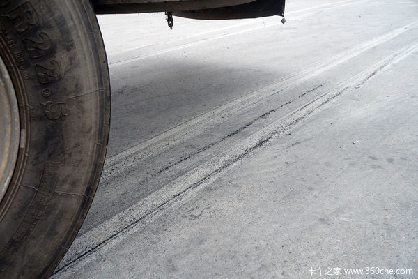

胡哥说制动(10) 刹车抱死到底多费轮胎?安装ABS后刹车地面无明显拖痕
地上的“黑印”就是轮胎在与地面直接摩擦之后的产物,虽然测试时都将刹车踩到底,但是安装ABS后的挂车刹车痕迹要轻很多,并没有明显的“黑印”。下面就让我们近距离看看这个“黑印”到底是什么。
胡哥说制动(10) 刹车抱死到底多费轮胎?拖痕特写
胡哥说制动(10) 刹车抱死到底多费轮胎?橡胶粉末
在多次抱死实验之后不难发现,这个由抱死轮胎留下的长长“黑印”,是由一些橡胶粉末组成的,这种情况在坚硬的水泥路面上更为明显。
胡哥说制动(10) 刹车抱死到底多费轮胎?拖痕越长,说明“烧”掉的轮胎越多
无论是主车挂车,只要刹车时车轮抱死,那么对轮胎都是种不小的伤害。另外还有一点非常重要的就是,当车轮抱死、车身依然前进的状态下,抱死轮胎与地面接触部分因为高温的影响,让其摩擦力大大降低,如果在湿滑、冰雪路面时,还会出现车身失控的危险。
