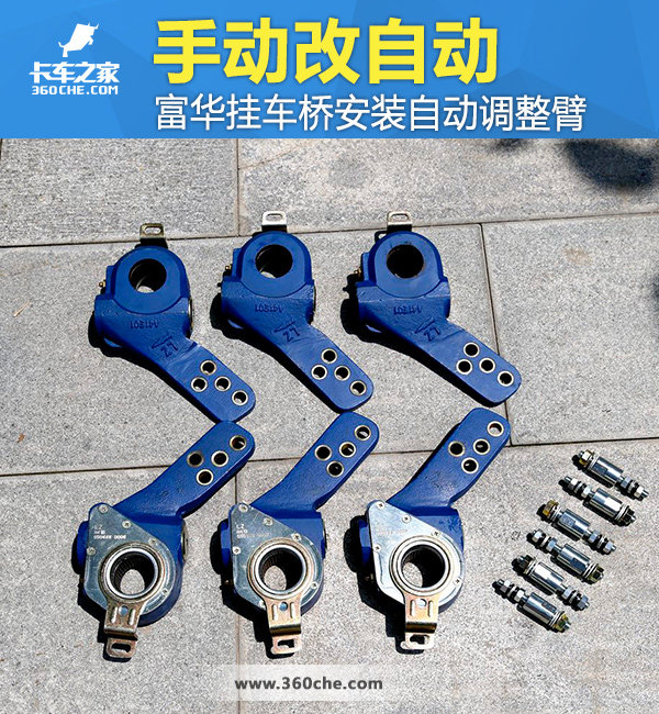

【卡车之家 原创】上一期栏目,我们帮卡友赖玉泉的挂车BPW车桥上安装了隆中牌自动调整臂,详情请看安全实用 卡友赖玉泉试隆中自动调整臂。卡车之家的卡友留言询问,是否有适用于富华挂车桥的自动调整臂?答案,是有。在国内市场上,富华车桥的占有率略高于BPW,这回我们将针对富华挂车桥安装自动调整臂。
可靠更安全 富华轴改装隆中自动调整臂
本期栏目我将为大家详细介绍,富华挂车桥安装隆中自动制动间隙调整臂的整个过程,如果大家有为自己爱车安装自动调整臂的计划,可以参照此文对比一下。

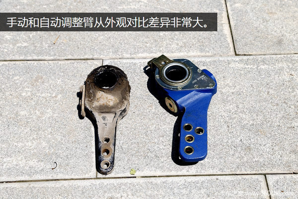

通过对比发现,这款适用于富华挂车桥的隆中自动调整臂和我们常见的手动臂差别很大。不过虽然外观有差异,但并不影响它的安装,另外这款自动调整臂不分左右,车桥两侧轮位都可以安装。

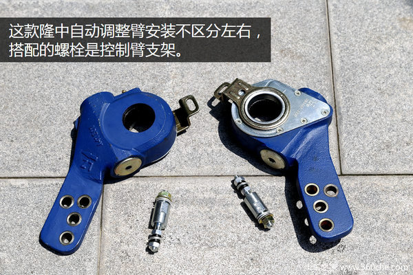

自动调整臂和普通调整臂差别最大的地方是需要一个支架来固定控制臂,这几个螺丝一样的东西就是适用于富华挂车桥的自动调整臂的控制臂支架,没有它,自动调整臂无法完成自动调整功能。

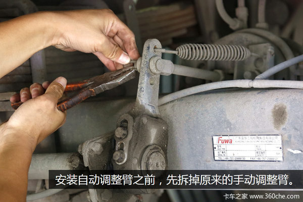

首先需要拆除原车的手动调整臂,拆除过程比较简单:调大制动间隙,然后拔下分泵推杆插销、取下辅助回位弹簧,最后用卡簧钳子拆下调整臂固定卡簧,完成这些步骤调整臂就能被成功拆下。

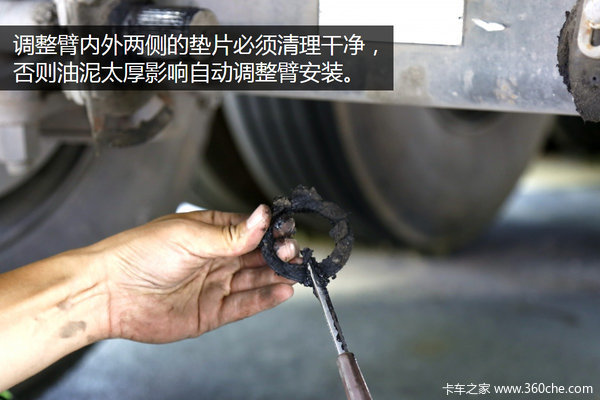

需要注意的是,调整臂内外两侧都有一个垫片,拆下来之后需要把它表面的油泥清理干净,如果油泥过厚又不清理,会导致自动调整臂无法完全安装到位。
