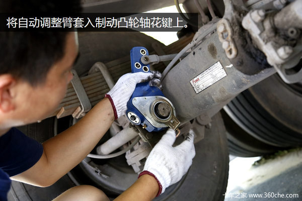

将自动调整臂套入制动凸轮轴花键之内,但不要一下放到低,因为在安装到位之前还需要预留出足够的位置才能塞入控制臂支架螺栓。

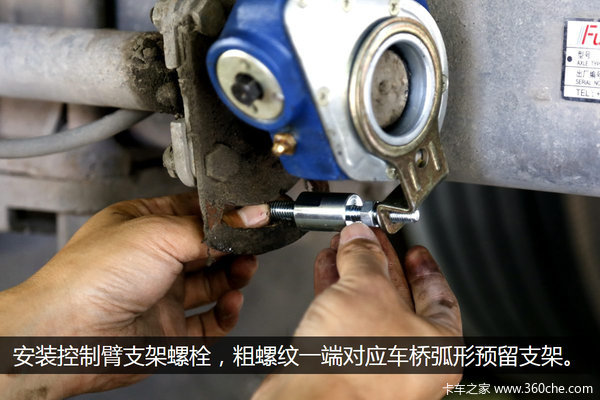

控制臂支架螺栓分为粗细两头,较粗螺纹的一面放在车桥预留好的弧形支架内(需要预留垫片),较细的一端穿过自调臂的控制臂预留孔,注意细螺纹最底部需要预留螺母和垫片,否则无法固定控制臂。

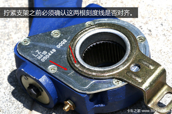

在最终固定这些螺栓之前,一定要首先确认制动气室是否处在非工作状态,然后再确认调整臂盖板和控制臂上边的刻度线是否对齐,只有这两个刻度线对齐才能让自动调整臂处在正常工作状态。

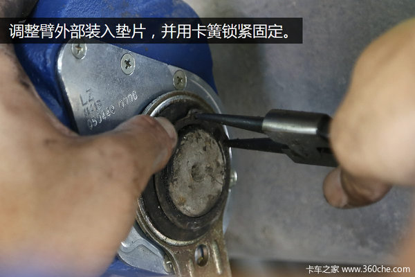

自动调整臂外侧放入之前清理好的垫片,并上好卡簧,检查卡簧是否卡紧到位。

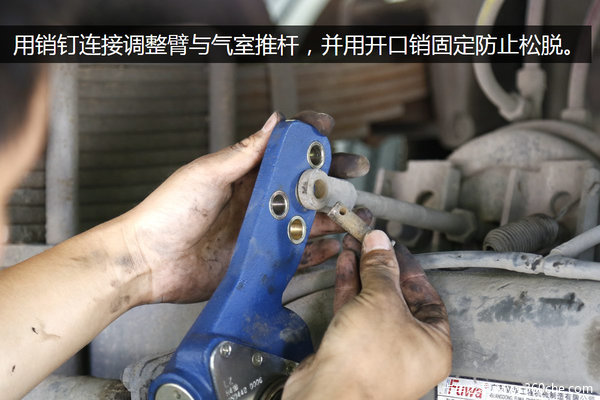

将制动气室推杆和制动调整臂通过销钉连接,并用开口销固定好销钉,防止使用过程中松脱。

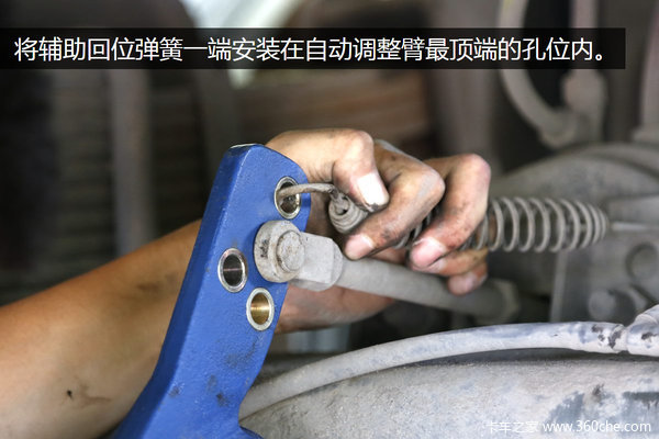

安装好辅助回位弹簧,这个弹簧有助于提高制动解除速度,一定程度上能缓解拖胎现象地发生。

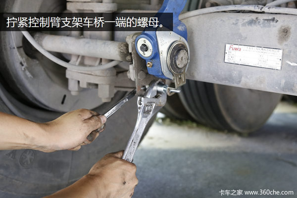

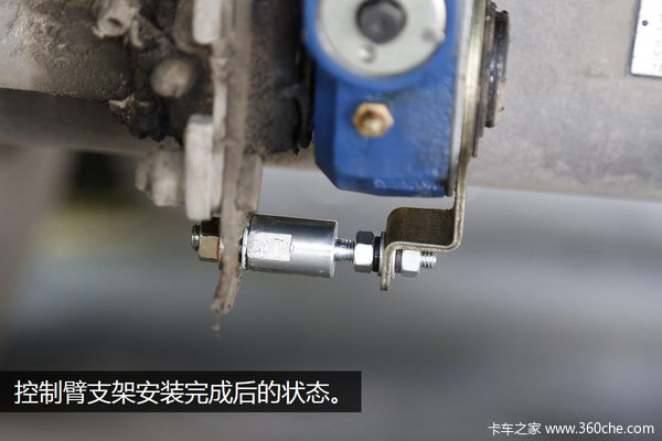

拧紧控制臂螺栓车桥一端的螺母,注意弧形槽内外两侧都需要放置一个垫片,否则支架螺母在使用中容易松动。
可靠更安全 富华轴改装隆中自动调整臂

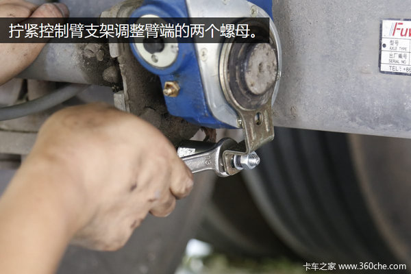

最后拧紧控制臂固定螺母,由于预留的控制臂螺栓较长,需要注意同时拧紧控制臂内外两侧的螺母,防止出现控制臂单侧受力现象地发生,简单来讲就是两个螺母从内外两侧夹紧控制臂。
可靠更安全 富华轴改装隆中自动调整臂

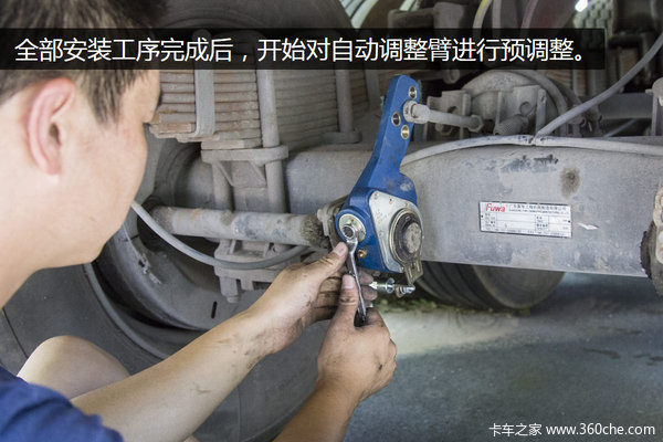

最终安装完成后的控制臂支架呈现出这样的状态,到此步骤安装过程已经全部结束,接下来开始对自动调整臂进行间隙预调整。
可靠更安全 富华轴改装隆中自动调整臂
用扳手顺时针转动自动调整臂上的调节蜗杆直至最紧,然后倒退270度,大约四分之三圈,倒退过程会很吃力,需要注意操作安全。

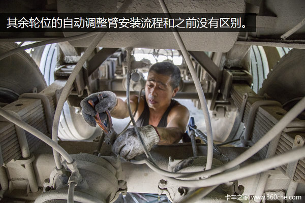

其余几个轮位的自动调整臂安装过程和上述的没有区别,依次按照上述方法安装即可,在此就不再做详细介绍了。
全部安装完成之后开始进行最后调试,首先启动发动机保证制动系统有充足的气压,然后在松开驻车制动的情况下连续踩制动20次左右,经过这个步骤,自动调整臂已经完成了自动调节过程,可以试车了。

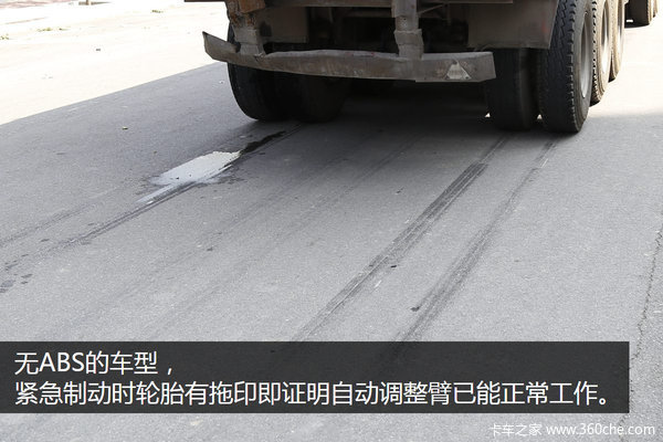

试车时必须注意安全,防止其它行人车辆追尾。干燥铺装路面上,无ABS的车型,空载状态加速到40公里每小时,紧急制动时轮胎有拖印即证明自动调整臂已能正常工作。
