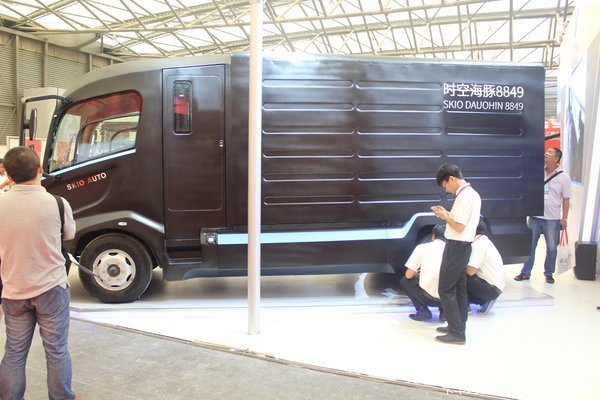

时空海豚货厢和车头也采用一体式,配合驾驶室在车厢上部有略微向内收拢,顶部也有向上的弧度,摒弃了以往中规中矩方方正正的理念。这也直接导致货厢门只能开到180°,并且没有定位和固定装置。从实际应用层面来说,很不方便。货厢内部尺寸3650x1900x1900,达到13个立方。

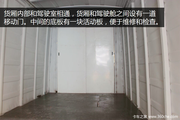

由于整车采用同体化设计,所以货厢内部和驾驶室也是相通的,但为了保证运载行驶安全性,在货厢和驾驶舱之间设有一道移动门,其实这也是国家的强行规定。在货厢底板留有一块活动板,可以翻开便于维修和检查,对于连接方式、牢固强度和密封性能,没能登车实查,比较遗憾。

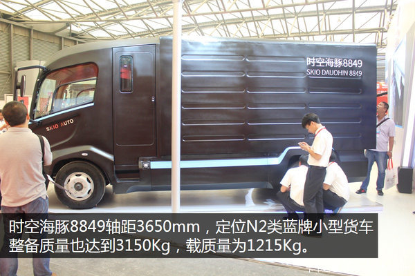

时空海豚8849,轴距3650mm,载质量为1215Kg,定位N2类蓝牌货车,为了保证续航安装了七组电池,单单那电池组就有近800公斤的重量,所以空车自重也达到3150公斤。
