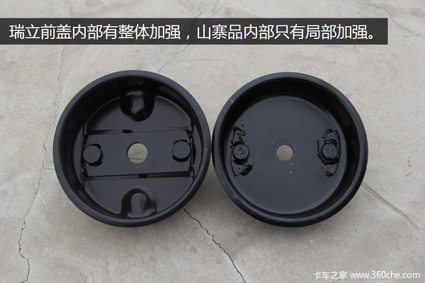

刹车分泵后盖部位有整个分泵的安装螺丝,工作时会承受比较大的力矩,所以强度一般都会设计的比较高。通过照片对比,左边瑞立产品内部有一片加强衬板,而右边的山寨产品在螺栓部位虽然也有加强,但比较随意,就是两个很小的边角料铁皮。

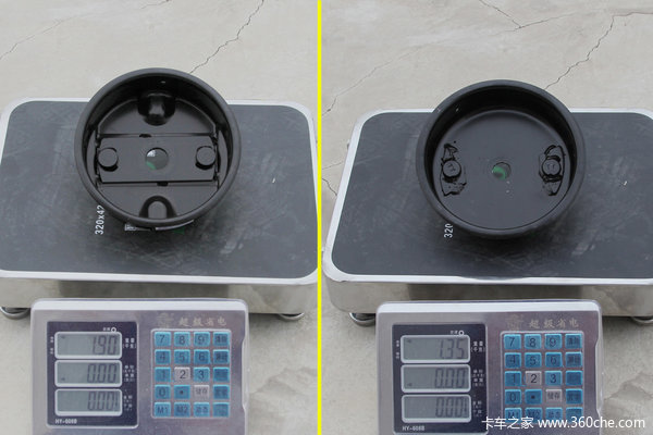

通过重量对比,瑞立产品净重为1.9KG,山寨产品净重为1.35KG,差距非常大。这个山寨产品在使用时,很容易出现因为外壳强度不足造成的破裂现象,造成单个轮位制动失效。

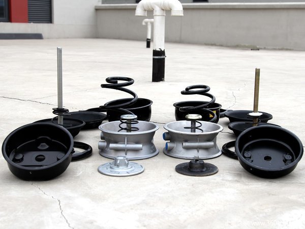

经过全方位对比,相信大家对优质和劣质两种刹车分泵的差别已经有了深刻的认识。没错,劣质产品虽然在前期购买时投入小一点,但在长期使用的情况下,还是正规产品的性价比更高,而且也更安全。
