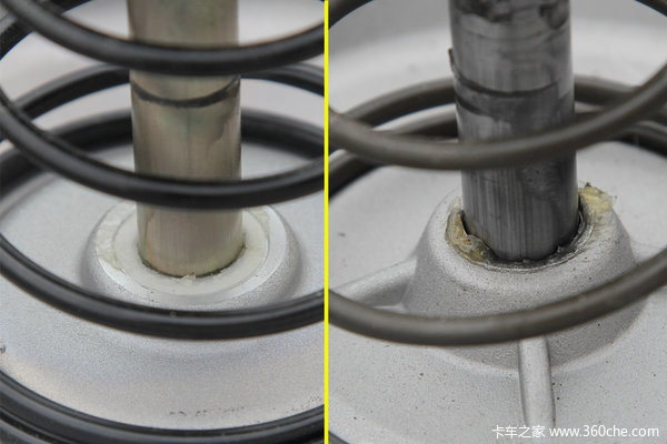

瑞立产品在推杆穿过连接体的部位安装有尼龙衬套,而山寨产品则没有衬套。没有衬套的保护,使用一段时间后,推杆部分的承孔会发生磨损,造成分泵内部漏气。

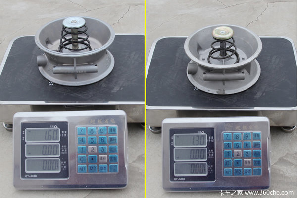

除了这些能看到的差异,它们的重量也不一样,经过称重,瑞立产品的重量为1.6KG,山寨产品的重量为1.3KG,差距还是比较明显的。

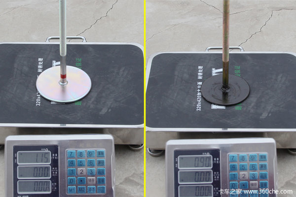

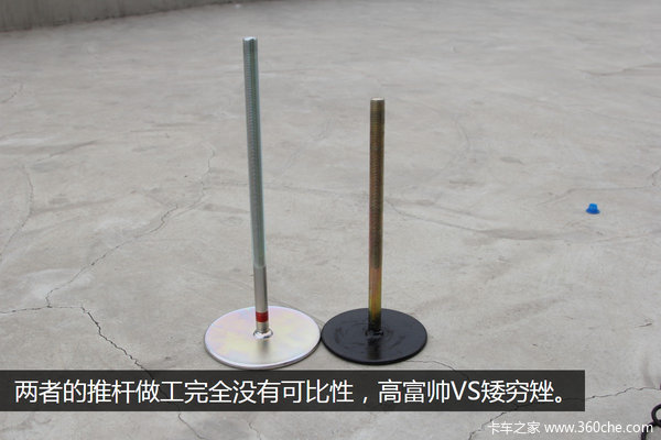

推杆负责把压缩空气产生的所有制动力传递给调整臂,工作强度非常大,是整个分泵内部最容易损坏的部位之一。相信很多卡友都经历过推杆圆盘处破裂硌坏皮膜造成的分泵漏气故障,引起此类故障的根本原因就是推杆圆盘处强度不足。
瑞立吊打山寨 2款刹车分泵拆解对比测试
虽然我们没法辨别它们的材质强度,但是可以用用料称重的方法判断它们的用料是否充足。经过称重,瑞立产品推杆重量为1.15KG,山寨产品为0.9KG。

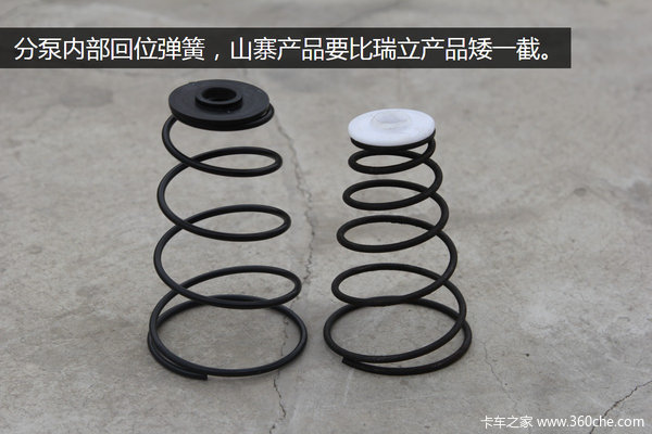

接着是回位弹簧的对比,孰轻孰重一目了然,我也就不在多说了。大家千万不要小看这个弹簧,它的作用非常重要,弹力大小直接影响制动解除速度。如果弹力过小就会引起制动拖滞,造成轮胎非正常磨损。
