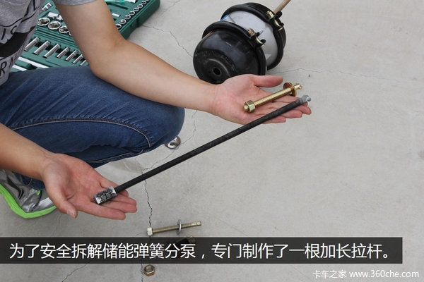

真正能体现质量优劣的地方在内部,所以要对它们进行拆解。但是大家都知道,弹簧储能式刹车分泵内部有一根威力巨大的储能弹簧(点击这里观看测试视频)。要想把弹簧安全拿出来,必须用专用工具缓慢释放弹簧弹力。但是原装的工具太短,并不能在保证安全的情况下把弹簧弹力释放掉,所以我们制作了一个加长拉杆专门用来拆弹簧。

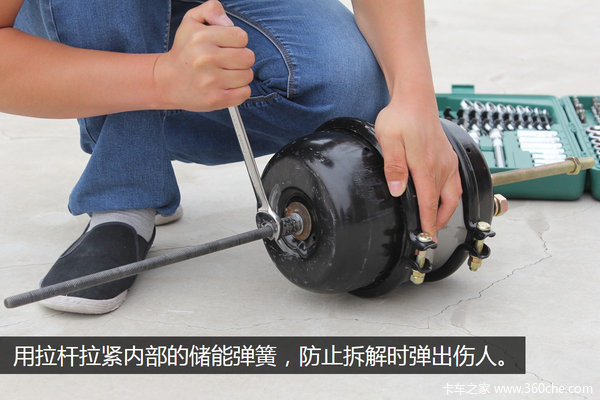

拉杆带凸起的一段插入分泵后端的孔,确认勾住弹簧压板后就可以用扳手拧紧螺丝来拉紧弹簧了。由于弹簧弹力较大,旋紧过程非常吃力。在之前的测试中拉杆螺纹承受不了这么高强度的扭力,发生了损坏,所以这次我们选用了多个螺母组合焊接在一起的方式来提高强度。

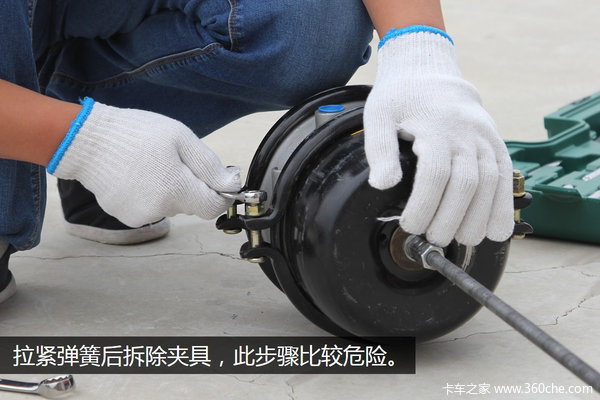

拉紧弹簧,确认安全可靠之后拆卸弹簧储能端的夹环。注意!此过程比较危险!对拉杆螺栓的强度要求较高,为了安全,请不要随意模仿此过程,以免造成严重人身伤害。

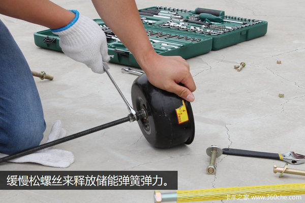

夹具拆卸之后,气室的前半部分已经被分解开,可以看到内部结构。但是危险并没有解除,此时需要把拉紧弹簧的长拉杆逐步松开,缓慢释放弹簧弹力,这样才可以安全地把弹簧拆解出来。

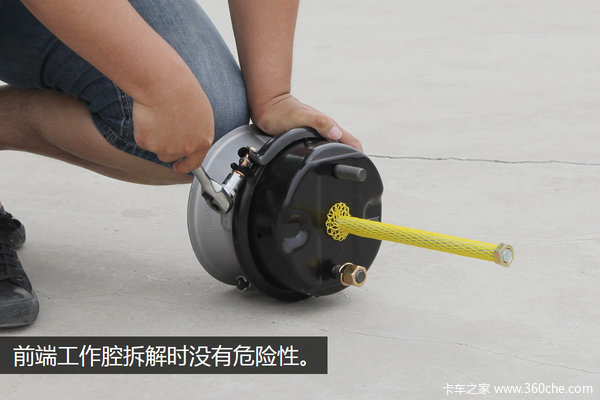

带有储能弹簧的驻车制动工作腔拆解之后,接着拆解要简单很多的行车制动腔。行车制动腔内部没有大威力弹簧,拆解比较安全,拿下夹具之后,整个制动分泵基本就拆解完成了。
由于两只刹车分泵的拆解过程没有区别,在此也就不再过多叙述,直接进入拆解之后的对比阶段。对比方式我们采用比较直观的外观和称重两种方式相结合,这样能更直观的看到两者的差距。
