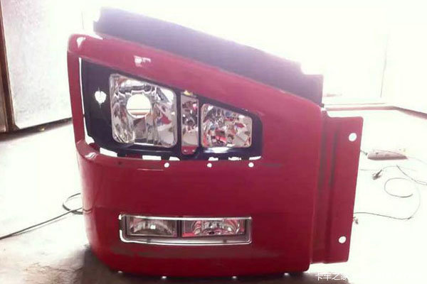

改装氙灯
当然就想前面所说的,氙灯还是有着卤素灯无法企及的优势的,首先就是亮度高,一般的55W卤素灯只能产生1000流明的光,但35W氙气灯能产生3200流明的强光,亮度提升300%以上。其次氙灯是通过电子激发高压气体发光,在使用寿命方面要远远比卤素灯时间要长。第三,功率小亮度高,节电性能好,使用中大大减轻汽车电力系统的负荷。

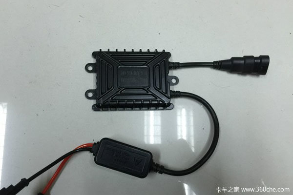

氙灯安定器
在这里也要提醒自行改装氙灯的朋友,一定要记得加装透镜,如果不加装透镜,由于氙灯的亮度高,灯光很容易发散,影响行车的安全。透镜可以将散乱的灯光汇聚成平行光线,灯光的指向性更好,才会有很好的视觉效果。
