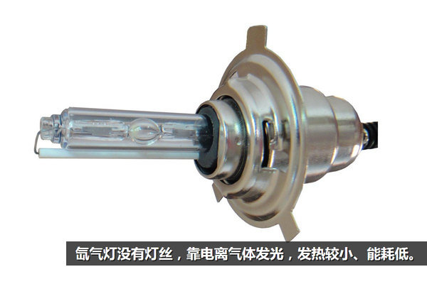

氙(xian,读一声)气大灯常常被人称作疝气大灯,它是高强度放电式气体灯,与卤素灯的发光原理完全不同,它是通过在石英灯管内填充高压惰性气体氙气,用来取代传统的灯丝,在两端电极上有水银和碳素化合物,透过安定器以上万伏的高压电流刺激氙气发光,在两极间形成白色的电弧,氙气大灯所发出的光非常接近太阳光。
LED氙灯疯狂戮战 深挖卡车大灯不同之处
由于氙气灯具备非常高的亮度,需要搭配透镜才会有更好的视觉效果,所以受到了很多卡友的热捧。在高端乘用车领域,氙气灯基本已经成为标配,但是标配氙气大灯的原厂商用车却屈指可数,只有少量的进口品牌中的旗舰车型才会装配,尚处于小试牛刀的阶段。

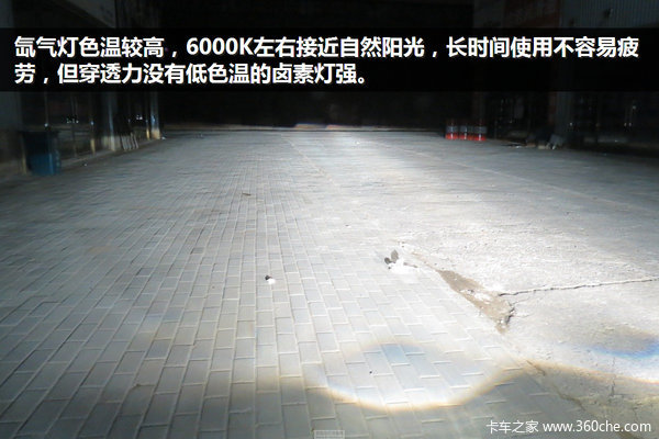

单从灯光很好判断卤素灯和氙气灯的区别,这是因为两者的色温不同所导致的,色温是通过对比它的色彩和理论的热黑体辐射体来确定的。一般来说,氙灯相比卤素灯而言,色温更高。
是不是色温越高越好呢?其实未必,也有很多卡友选择了自行加装氙灯,购买时会发现现阶段主流氙灯的色温其实并不高,4200K-6000K的色温区间是比较常见的,6000K左右的色温更趋近于正午太阳的白光,人眼也会更加适应,同理,色温低于6000K属于暖色温,而高于6000K则属于冷色温。
但是改装氙气灯更多的人还是选择4200K暖色温的产品,其实这与卤素灯的色温相差并不大,并且低色温的氙灯价格更高,为什么还那么多人选择呢?这就要是考虑到了实际的实用性,色温偏暖能保证光有更好的穿透性。而选择上万K色温的氙灯产品则主要为了视觉效果,实用性几乎可以忽略。

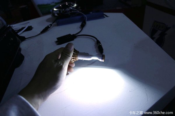

提起LED更多人想到的是在电视、显示器、投影机光源方面的应用,其实它也可以作为大灯应用在卡车上,受乘用车的影响,LED大灯也开始逐渐走入商用车领域,在近几年商用车零配件的展会上,也经常能够看见乘用车和商用车兼容的LED大灯产品,但是现阶段LED在卡车上最为常见的还是日间行车灯。
LED就是发光二极管,是一种能发光的半导体电子元件。这种电子元件早在1962年出现,早期只能发出低光度的红光,之后发展出其他单色光的版本,时至今日能发出的光已遍及可见光、红外线及紫外线,亮度也能够满足车辆的照明需求。

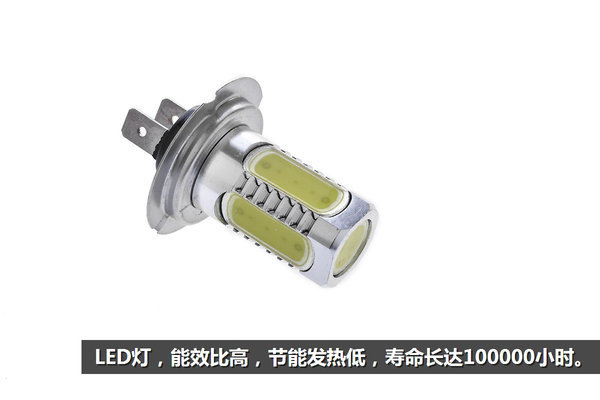

LED元件结构简单,能更好的适应更多环境,与卤素灯和氙灯相比,也有着自身的优势。能耗低,LED灯的能耗仅为卤素灯的1/20。使用寿命长,知名供应商的LED大灯的寿命可长达100000小时。
LED电子元件只需要直流低压12V就可点亮,而氙灯则高达两万多伏,所以LED大灯安全性更高,适应性更好。LED相应时间极短,不用像氙灯似的为延迟性担心。LED体积小是设计师们非常喜欢的特点,有助于将车灯设计成更漂亮的样式。

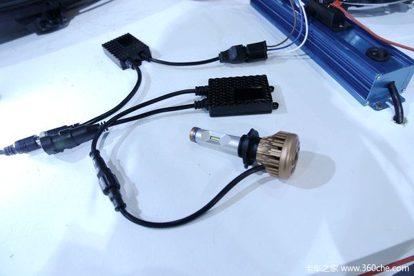

LED大灯灯泡及电源总成
虽然LED大灯具备种种优势,随着成本的降低,还有技术方面的成熟,越来越多乘用车都采用了LED头灯。但由于用LED大灯的受制于成本和结构等方面的限制,所以在商用车领域,并没有哪个厂商装配LED大灯。
