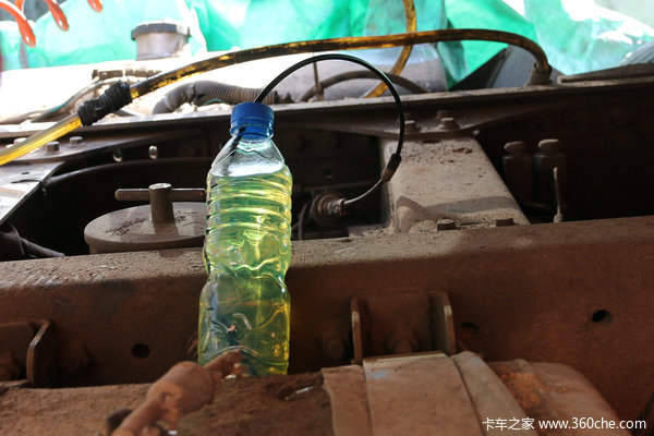

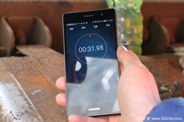

整个测试流程和所需工具都准备妥当之后正式开始,在驻车加热器启动的同时,我们用手机的秒表开始进行计时,准确的把控测试的时间,最终得出的数据也更加准确。
拒绝冰雪奇缘  伟博思通加热器油耗实测
利用手机秒表掌控测试时间

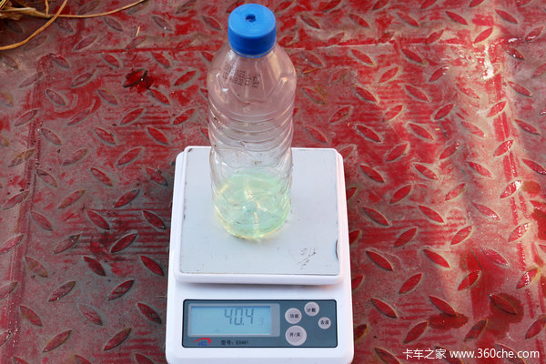

测试的时间接近两个小时的时候,目测矿泉水瓶中的柴油已经见底,我们考虑到如果继续,可能会造成供油不足的情况,所以准确在两小时的时间,关闭了驻车加热器。此时瓶中的柴油已经所剩无几,取出吸油管之后,开始对剩余的柴油进行去皮称重。
拒绝冰雪奇缘  伟博思通加热器油耗实测
两小时左右瓶中的柴油已经所剩无几

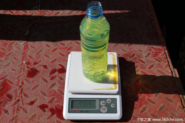

经过称重,得出此时瓶中的柴油为0.04千克,与测试之前相比,两个小时的时间,驻车加热器共消耗了0.4千克的柴油。得知所消耗柴油的重量之后,根据已知的柴油密度为0.85,通过密度可以计算出此次测试一共消耗了0.47升柴油。
拒绝冰雪奇缘  伟博思通加热器油耗实测
测试结束对剩余柴油进行称重
经过实际测试,可计算出黄宪师傅车上所安装的伟博思通驻车加热器的油耗为0.23升每小时,符合其标称的全功率运行4小时消耗一升柴油的油耗。在实际停车过夜时使用,按照8小时的休息时间来计算,最多2升的柴油就足够了,按照现在的油价只需10块钱左右。
