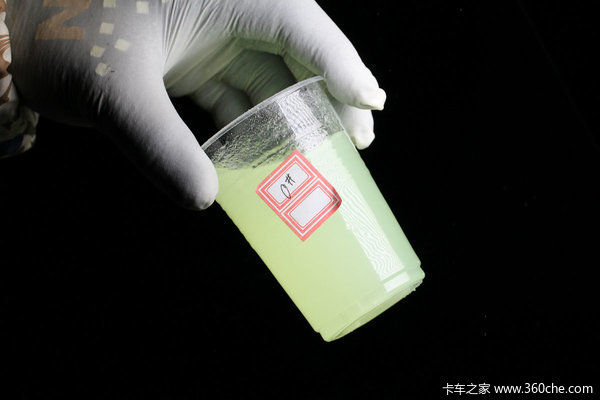

再来看一下三种标号柴油的抗冻性,大部分0号柴油已经失去了流动性,除了表面少量可以勉强流动外,其它均已经凝结。让我们感到奇怪的是,理论上比0号冷凝点更高的-10号柴油却已经完全凝结成了固态,将杯子倒置也没有任何流动性。我们测试所用的柴油是从中石油正规加油站采购的,难道是油品本身就存在问题?

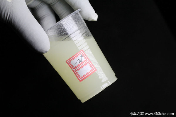

-20号柴油的低温流动性虽然还算顺畅,但经过室外低温冷冻一小时后,也出现了明显的结蜡情况,并且液体形态已经变得非常浑浊。
