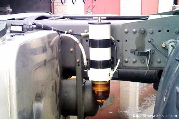

有些卡友之所以选择不安装,或者安装之后长时间不进行保养,除了因为考虑到维护费用的问题之外,可能是因为对柴油滤清器的认知存在盲点,首先我们先来系统的了解一下。柴油滤清器主要是由手油泵(滤座)、滤清器部件、水位传感器、温度传感器、加热器、密封圈、管接头等零部件组成。
其核心部件是滤芯,采用一种“亲”油“疏”水材料制作而成滤纸,主要靠它滤除柴油中的颗粒杂物和水分,防止共轨系统堵塞,特别是喷油嘴。水的存在对于柴油机供油系统危害极大,锈蚀、磨损、卡死甚至会恶化柴油的燃烧过程。
目前国产柴油机多使用结构简单、体积小、质量小、滤清效果好以及成本低的纸制柴油滤清器。柴油滤清器按安装形式分为:可拆式和旋装式,按照过滤的需求又可分为粗滤和精滤。

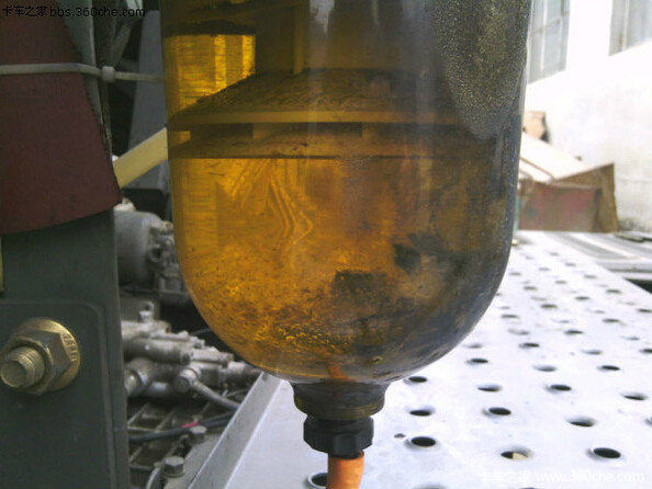

当含有水的柴油进入滤芯时,由于滤材对油的“亲合”性,油就顺利地从滤材的微孔中通过;由于滤材对水的“疏远”性能,微小的水滴就不能顺利地从滤材的微孔中通过。
由于微小水滴对滤材绒毛的浸润作用,使微小水滴滞留在滤材的绒毛上。被拦截的微小水滴逐渐增加,使逐渐聚结成大水珠。在油压的作用下,水珠被压向滤芯的楔形通路,形成更大的水滴。
在油压的作用下,水滴通过滤材后,便在自身质量的作用下,向下沉降,掉落在集水杯中,完成油水分离。当前世界上用得最广泛的是从燃油中分离水,滤材的“疏”水性能越好,其分离水的效果越好。

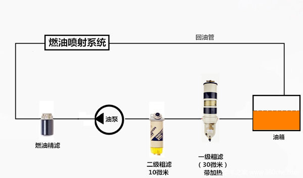

● 滤清器常见故障及更换事项
柴油滤清器不仅体积比较小,易于安装,故障排查也非常容易。当发动机启动困难时,首先排查滤清器及管道是否有气体,如果有的话就用手油泵泵油排净气体。其次可能是滤清器拦截的杂质太多,已堵塞滤网,需更换新滤芯,所以滤清器的维护和保养是不能马虎的。
如果遇到手泵泵不上油的情况,可能是由于有大颗粒杂质,使杂质卡住单向阀从而引起泵油失效,解决办法也很简单,将手泵拆下来清晰各个零部件。水位传感器具有自检功能,刚通电时进行自检,指示灯先亮后灭,表示正常,若不闪亮,则水位传感器有问题,需更换新的。

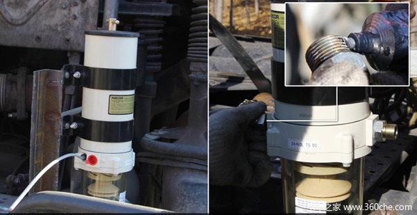

为了节省柴油滤清器的的维护成本,在加油时选择正规的燃油,确保油品的清洁度,使滤芯能够坚持到它的正常使用寿命。在安装了新的柴油滤清器后,多数情况下在车辆行驶12000-15000公里或者250-300小时需要更换滤芯。
在安装之前必须用机油以膜状涂在密封垫上,然后将滤芯拧上,到密封垫接触滤清器底座后,再拧紧3/4圈,完成排气后起动发动机,检查滤清器有无漏油现象。
