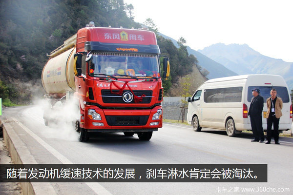

为了应对这种情况,国内很多用户都会选择安装淋水器来降低制动鼓的温度,但这种降温方法也有不小的弊端,那就是冬季因为水会结冰造成淋水器无法使用。除了气候的原因造成淋水器使用有局限外,政策方面也常常造成一些麻烦,比如个别地区把加装水箱算作改型,经常有卡友因为这个原因被处罚。
其实随着发动机缓速(曾经叫发动机制动,但只能用来减速但不能使车停下来,所以严格意义上叫发动机缓速器)技术的发展(以皆可博为代表),现在已经可以完全解决卡车重载下坡存在的制动过热问题,只是要改变一些人长时间形成的老观念需要一些时间。

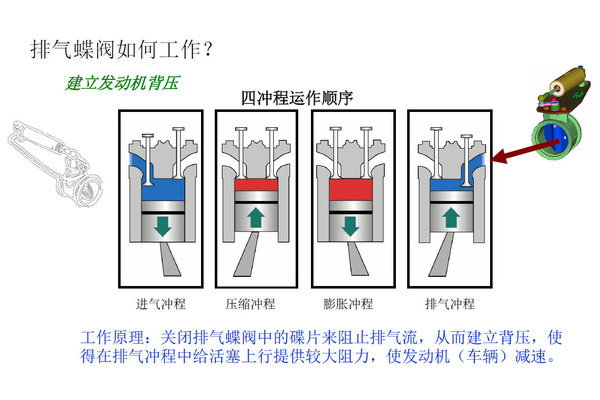

● 普通蝶阀式 缓速效果有限
蝶阀式就是大家最熟悉的普通排气制动,它的工作原理是用蝶阀关闭排气管,增加发动机活塞排气冲程时的阻力。车辆下坡时把动能通过传动系统传递给发动机,由于发动机的排气阻力增加,运转受到阻力,所以可以起到缓速的作用。
这种普通蝶阀式的排气制动缓速效果相当有限,只能起到很小的制动辅助作用,并且排气管内的排气背压过大,容易推开其它处在吸气冲程的气缸排气门,由于这时候的排气门不受凸轮轴线型的控制,很有可能导致排气门开启之后落座速度过快,从而使气门寿命大打折扣,这种普通排气制动唯一存在的优势可能就是造价便宜,容易安装了。

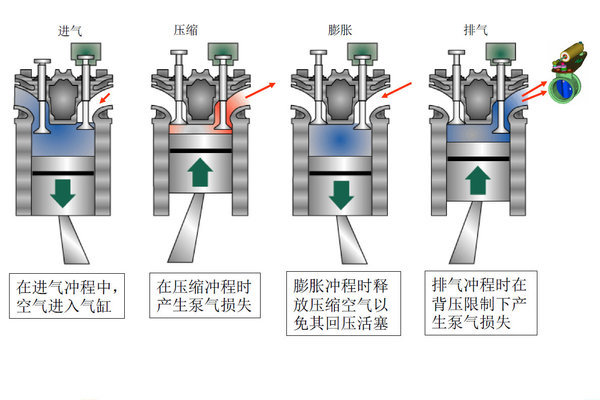

● 泄气式发动机制动 还需蝶阀配合
泄气式其实目前很常见,比如重汽的EVB、潍柴的WEVB,这些都是泄气式的发动机缓速器,它的工作原理是打开发动机制动的时候,用执行机构使排气门常开,防止压缩冲程结束后压缩空气回弹活塞,当然这种泄气式的发动机缓速器还是需要通过碟阀来关闭排气管,否则是无法正常工作的。
泄气式的发动机缓速器能提供比普通碟阀大40%的制动力,虽然相比碟阀式要高出不少,但还是无法满足大吨位的重卡连续下长坡的需求。
