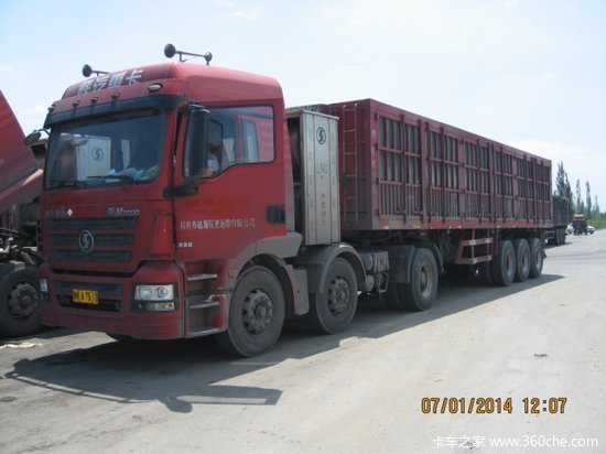

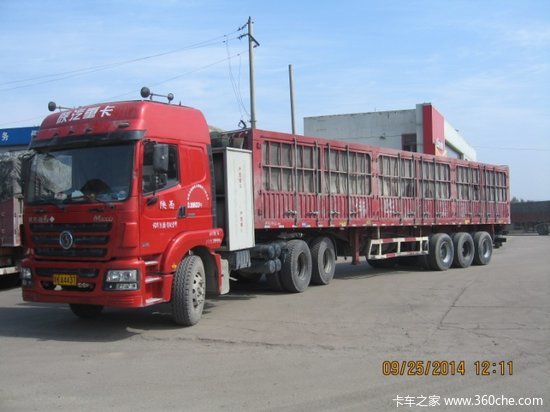

6x2驱动
6x4驱动
目前国内主挂车运输市场采用的主车通常有东风、一汽、北汽福田、陕汽、重汽等品牌,驱动形式一般为6x2和6x4二种。由于6*2配置成本上占有优势,因此近年来的新购车辆以6x2驱动形式居多。以陕汽德龙M3000系列为例:主车6x2驱动可以准拖挂车总质量38,300 Kg;6x4驱动可以准拖挂车总质量38,600 Kg。所配的半挂车通常采用3轴仓栅式,是我国西部、北部地区货运市场的主流车型。这些车辆的主车制动系统都配有ABS和刹车间隙自动调整臂,而挂车制动系统基本都是手动调整臂,甚至部分配有ABS的挂车也只使用手动调整臂。

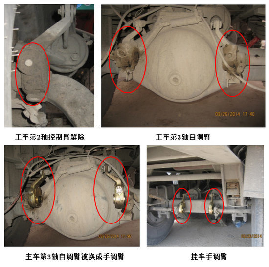

● 目前市场上安装自调臂的主车出现问题乱象及原因
使用过程中大部分用户擅自将主车第1轴制动管路堵死;部分6x2驱动的第2轴制动管路也堵死或解除自调臂的控制臂;将第3轴的自调臂更换为手调臂。另外部分用户擅自在主车ABS系统中接入一个开关,驾驶员在重车时可以关闭车辆ABS功能,即主车不用ABS功能。主要原因归纳如下。
1.挂车用手调臂主车用自调臂,主车制动反应灵敏,特别在下长坡制动时挂车对主车容易产生冲击。为避免这种情况,驾驶员希望挂车制动要先与主车,形成拖住主车,因此不希望主车制动快速有效响应。
2.新车买回后自己加装气压式轮鼓喷水装置,用于制动时给轮鼓降温,在频繁制动时出现整车气压供应不足,因此要求将主车1轴、部分6x2的2轴制动管路也堵死,以降低制动用气量。而且当主车ABS功能被关闭时,第1、第2轴方向轮还不会出现制动抱死现象。
3.由于1、2轴不参与制动,主车的制动力全部由第3轴承担,引起制动发热、摩擦片磨损快,而易损件不在三包范围,为降低使用成本、延长摩擦片使用寿命,将第3轴自调臂更换成手调臂。
4.部分自调臂的控制臂由于主机厂的安装差异,导致个别车辆轮鼓高温、抱死,拖磨。并把问题的原因归结到自调臂上。
5.部分车辆轮鼓缺乏保养,轮鼓内部问题造成制动效能衰退、新换蹄片与轮鼓偏差较大、接合面不理想等,用户将这些问题的原因也归结到自调臂上,而更换为手调臂。
6.服务站对自调臂的安装、设置、功能判断存在盲区。

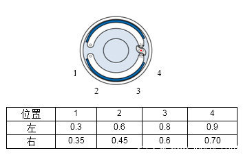

走访过程中笔者了解到一驾驶员使用陕汽德龙M3000 型牵引车组,6x2驱动。主车1、2、3 轴全部自调臂,挂车3根轴全部手调臂,新车至今3个月行驶50,000 Km左右。主挂车没有更换过摩擦片,而且主挂车全部使用ABS系统。驾驶员也没有将1、2 轴制动管路堵死,对主车自调臂的使用情况非常满意,没有打算换为手调臂。驾驶员认为主车有ABS,没必要把1、2 轴堵死,而且主车6个车轮同时承担制动,制动力的分配比较均衡,不会出现某一轴蹄片磨损过快情况。关键是该驾驶员每2,000 Km左右对挂车手调臂定期调整间隙。笔者认为该车驾驶员对车辆构造及匹配情况了解的比较全面,并尝试地询问,假如挂车也配自调臂是否愿意使用时,他明确表示:会的!对主车第3轴轮鼓间隙测量情况如下。
上述测量数据可以发现自调臂控制间隙比较合理,基本在0.3-0.9 mm之间,覆盖了手调臂的工作范围。关键是保证车辆行驶安全性又可以免去定期的手动调整,而挂车的手调臂间隙一般设定在0.2-0.3 mm左右,因此自调臂的控制间隙并没有小于手调臂,也不是造成轮鼓发热的主要原因。只要保证自调臂正确安装、设置,控制间隙能够满足实际使用要求。设置间隙时,只需对自调臂六角头先顺时针拧紧再反调180度-270度,然后驾驶员原地踩制动5-10次后,轮鼓间隙会自动调整完成(注意:调整过程中不能使用电动或风动扳手,否则会造成自调臂内部调整零件损坏)。
