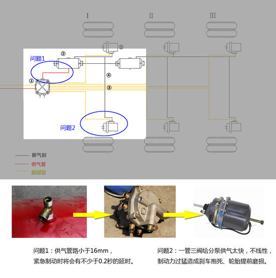

目前常见的挂车控制形式一控三
一控三,储气筒只在唯一的一个位置供气,管径很难满足要求,在制动踏板动作时,响应时间慢,供气跟不上。而通常使用超标供气量紧急继动阀(刹车王),随后制动发生抱死。前端供气延迟,中端气压又过大,刹车难用,不好控制,制动距离长而且抱死。

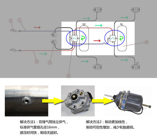

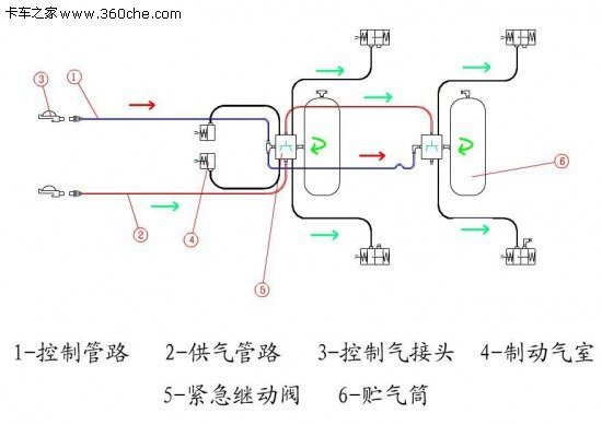

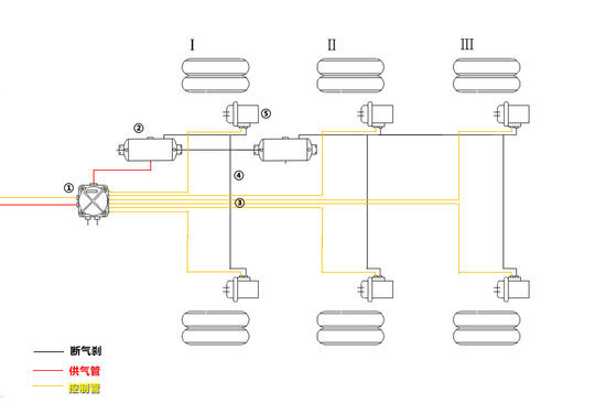

合理的布置形式 二控三

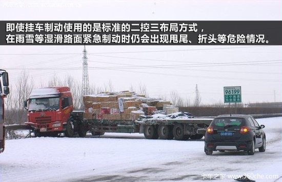

在无ABS的情况下,标准可靠的挂车制动布置形式应该是二控三的方式,采用二控三布局的挂车制动相较一控三,制动更为平顺,轮胎抱死现象大幅降低,目前除了中集等知名厂家采用标准的二控三的布置形式,甚至某些出口车型还配置单独的挂车驻车制动手柄。其它厂家几乎无一例外的采用一控三的布置方式。
② 紧急制动阀 制动系统的核心
一控三或者刹车王
标准二控二的紧急继动阀
一控三,挂车只相当于一个出口,满足六个分泵的供气需求,两个储气筒没有分别作用;二控三,挂车相当于两个继动阀,储气筒分别供气,无论响应时间及制动柔顺性,制动力都满足法规标准。

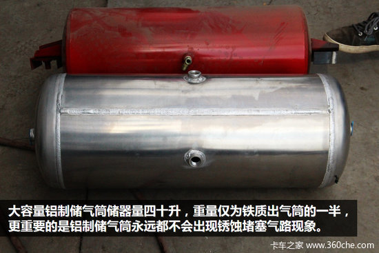

③ 储气筒材料差 生锈污染泵阀报废
目前市面多数厂家采用的铁质储气筒,极易生锈导致泵阀损坏。一个合格的储气筒应该具有防腐蚀、防锈、稳压、降温的作用。而多数我们使用的储气筒达不到要求。导致挂车紧急继动阀,刹车分泵漏气磨损问题严重。
