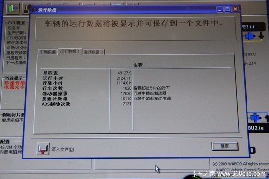

安装有WABCO挂车ABS系统的车辆,数据上非常清楚,系统监测到驾驶员共进行了17030次制动,其中抱死状态下的制动情况达到了2131次。有了ABS系统干预,守住了两千多次的安全。提升了多少轮胎以及刹车片使用寿命,其实大家都能算的出来。
