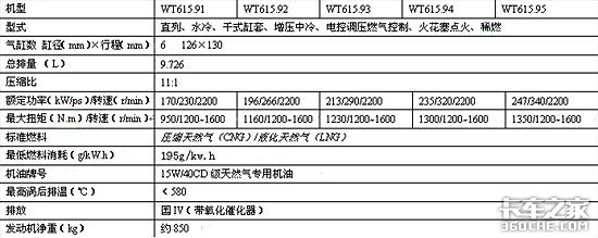

上面表格介绍了中国重汽WT615、T10、T12三个系列的天然气发动机产品,具体排放为国四欧四,额定功率包含230—420马力,还有排量、最大扭矩/转速,以及燃料行驶均为CNG/LNG。

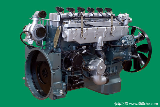

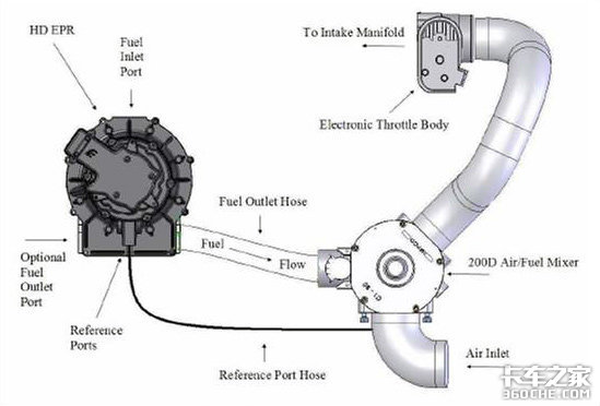

● 中国重汽天然气发动机结构原理图和实拍图
天然气发动机结构控制原理图

中国重汽是国内开发重卡天然气发动机最早的企业,是国内推出天然气重卡最早的企业,具有国内最大功率的重卡发动机(420马力),同排量发动机功率是最大的(升功率达到36马力/升)。

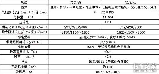

● 天然气发动机技术参数
上图为重汽WT615和T12系列天然气发动机具体的技术参数,其中最低燃料消耗均为195g/kw·h,均可达到国四排放标准。

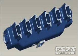

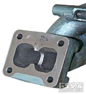

4、排气岐管(B)(Exhaust manifold (B))

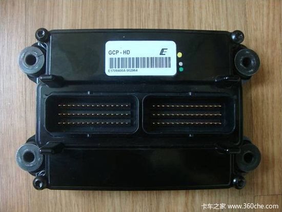

发动机控制单元(ECM)
电子油门(Electronic throttle)
电子节气门控制器是用来控制进入发动机的空气燃料混合物,从而实现负载控制和调整辅助函数。电子油门的特点是快速的瞬态响应能力,可以实现在50毫秒打开关闭。
空气/燃料混合器(Air/fuel mixer)
用于燃料和空气的混合,也可以将燃料供给压力,根据对燃料测量的体积的空气流量比。
高功率电子压力调节器-EPR(High power electronic pressure regulators-EPR)

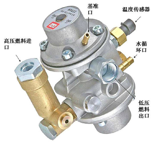

CNG高压调节器(High pressure CNG regulator)

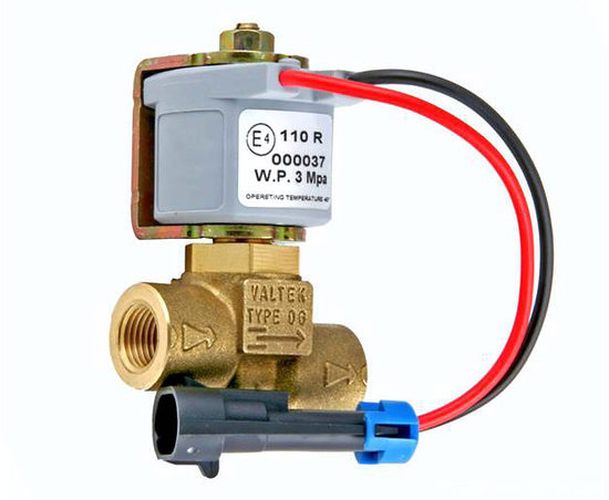

低压燃料切断阀(Low pressure fuel cut-off valve)

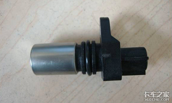

凸轮轴位置传感器(CAM)和曲轴位置传感器(CNP)(The camshaft position sensor (CAM) and crankshaft position (CNP) sensor)

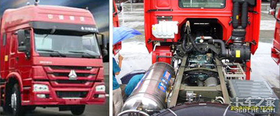

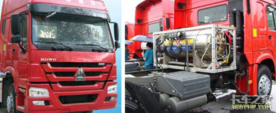

进入2013年以来,中国重汽就获得水泥搅拌车、牵引车、矿用车等大批的天然气车型订单。中国重汽天然气汽车产品包括:
CNG:4X2/6X4牵引车、6X4/8X4自卸车、8X4载货车
LNG:4X2/6X4牵引车、6X4/8X4自卸车、6X4水泥搅拌车、6X4矿用车

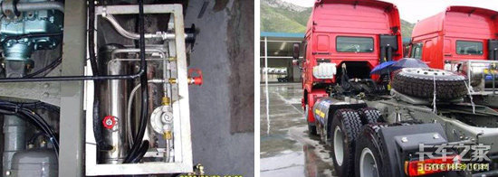

● 压缩天然气(CNG)车型
中国重汽CNG车型轴距在3.8米—4.6米,采用WT615系列发动机 ,马力覆盖230—340马力,配备HW13710变速箱。三种高压气瓶组可选:1、4x80L+4x120L,行驶里程为300公里;2、4x80L+4x140L,行驶里程为330公里;3、4x80L+8x140L,行驶里程为530公里。

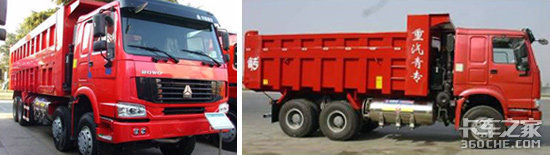

CNG 自卸车:
LNG 牵引车:

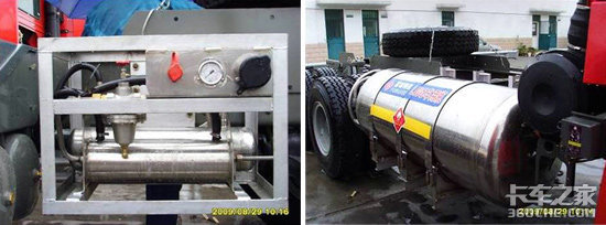

气化装置
LNG 自卸车:
8x4 6x4
LNG机箱

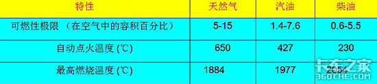

6、安全性的问题:燃点高、易挥发
天然气和柴油汽油的比较
天然气的燃点为650℃,比汽、柴油的燃点高;天然气的爆炸极限为5%-15%,-106.7℃以上的LNG蒸气比空气轻,稍有泄露立即挥发飞散,很难形成遇火燃烧爆炸的浓度。因此,天然气不会在一个不封闭的环境下爆炸。
