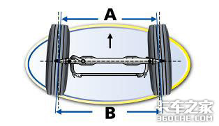

车轮前束:
在两条转向轴轮胎上标记一个参考线。测量左右轮胎参考线之间在轮毂中线高度的距离。首先测量轮胎后部(途中字母B所指示位置)。

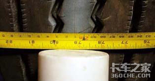

然后测量前部(字母A)。在后部测量数字中减去前部数字,得出数值为正,表示前束过大,负值表示后束过大。除了画参考线之外,还可以在两侧的轮胎上使用小图钉做标记。轻轻地将图钉按进转向轴轮胎轮毂中心高度的中心肋条处。
从轮胎后部开始,测量两个图钉之间的距离并记录数值。小心地移动车辆,直至图钉滚动到车前轮毂中心高度的位置。再次测量两个图钉之间的距离并记录数值。将前一个数值减去后一个数字,得出结果为正就是前束过大,为负就是后束过大。

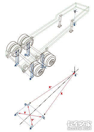

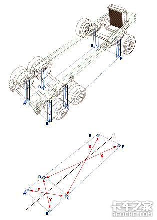

驱动轴/挂车轴角度确认:
将车辆停在平整的地面上,放松悬挂系统,在前后车轴选择两点。每个车轴上的这两个点必须与底盘中心的距离相等(例如,都处于弹簧和车轴的连接处)。
使用一个铅垂线,在地面上做四个点的标记,移走车辆,如图所示,测量标记之间的距离。
卡车/牵引车:如果AD=BC,DE=CF,车轴即为平行。如果X=X’,Y=Y’,车轮就是对称的。超过3毫米的偏差就表示定位不准。
挂车:如果AD=BC、CE=DE,车轴即为平行、对称。车轴端间距离和挂车牵引销到首根轴端间的距离超过3毫米的偏差就表示定位不准。
