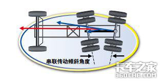

●  串联传动轴平行(倾斜/侧推)
    串联传动轴平行非常关键,因为它将对车辆上的所有轮胎产生有害影响。不平行的驱动轴趋向于将车辆推向最靠近的车轴一侧。为了让车辆保持直线行驶,司机必须向反方向打轮,进行修正。这样车辆才能直线行驶。不过,所有轮胎都与行驶方向产生了夹角。
轮胎知识普及11:保养轮胎获得最佳性能
    后轴不平行过大往往会体现在转向轴轮胎磨损上。如果一个转向轮胎从里向外摩擦,而另外一个转向轮胎从外向里摩擦,就应该怀疑出现了串联轴定位问题。
轮胎知识普及11:保养轮胎获得最佳性能
    司机对未润滑的牵引座或者后轮跑偏的挂车进行补偿,也可能导致相似的结果。请不要将其与(可能是由于拱形路面所导致的)右前轮前束稍微过大、左前轮后束稍大的磨损混淆。串联轴定位不准大于3毫米(0.10度)可能导致不平均的快速轮胎磨损。
