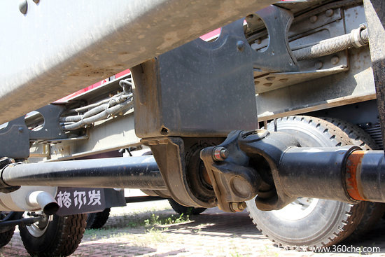

1.滑动花键副与十字轴轴承异响
现象:车辆在起步时,车身发抖并听到有“咯啦、咯啦”的撞击声,在改变车速,特别是在缓速情况下,响声更加明显。

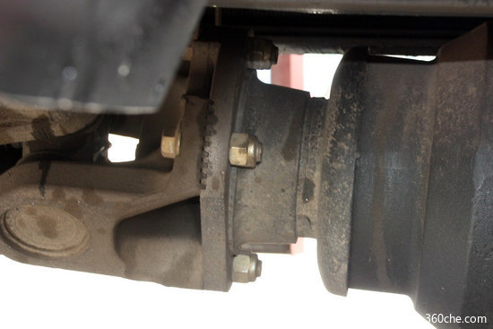

故障原因:滑动花键副磨损严重;十字轴轴承滚针断碎或磨损过度;传动轴突缘连接固定螺栓松动等
2.传动轴弯曲响
现象:车辆行驶中,听到一种周期性的响声,随着速度的增加,声音也会越来越大,严重时还伴随着车身的发抖。
故障原因:传动轴变形;传动轴突缘与轴管焊接歪斜;传动轴不平衡;传动轴吊架的固定螺栓松动或者眼孔位置偏斜。
3.中间吊架轴承异响
现象:车辆在行驶中发出“呜、呜”的响声,声音随着车速的增加而增加。
故障原因:传动轴中间轴承磨损、中间橡胶支撑损坏或者吊架松动等原因。

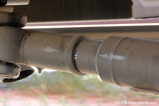

5.为了保证传动轴的动平衡,应经常注意平衡焊片是否脱焊。新传动轴组件是配套提供的,在新传动轴装车时应注意伸缩套的装配标记,应保证凸缘叉在一个平面内。在维修拆卸传动轴时,应在伸缩套与凸缘轴上打印装配标记,以备重新装配时保持原装配关系不变。
