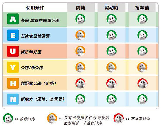

2、由于砂石路面对于胎面损伤很大,在非常艰苦的条件下行驶的轮胎可能并不适合刻沟。判断使用条件,是否允许适当的刻沟,参考下面图表:

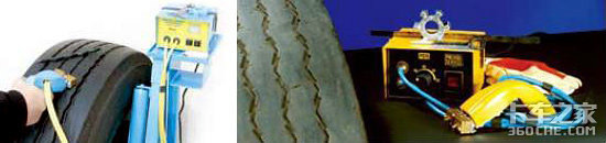

3、请使用适当的刻沟工具,其中包括可以在操作时安全地固定轮胎并轻松转动轮胎的台子。
请根据刻沟手册的要求,检查刻沟刀的尺寸,以及需要刻沟的宽度和深度。以下是刻沟刀具深度正确设置的图片指导。请确保刀片的尺寸和最大刻沟深度符合需要刻沟的轮胎规格。典型的刻沟建议:
