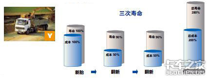

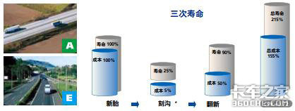

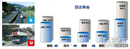

以下的假设场景显示了,当车队采用完整的寿命周期计划(其中包括刻沟和翻新)时,对于单位里程总成本所产生的正面影响。我们以米其林轮胎为例。
场景1:只使用新胎(一次寿命)
主要进行以下运营的细分市场:
场景2:一次刻沟加上一次轮胎翻新
主要进行以下运营的细分市场:
场景3:一次刻沟加上两次轮胎翻新
主要进行以下运营的细分市场:
场景4:两次轮胎翻新
主要进行以下运营的细分市场:

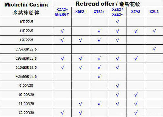

● 翻新胎
轮胎翻新是对胎面剩余花纹2mm左右的轮胎进行翻新的服务。将轮胎胎体进行翻新是节省轮胎使用成本的最有效的方法,米其林翻新胎的各种技术指标与新胎几乎一样。翻新采用与米其林新胎一样的胎面胶,确保翻新轮胎有如新胎一样的寿命;提高轮胎使用寿命,减低车辆运营成本。
1、委托加工翻新轮胎
如果您有适合翻新的胎体,可以交给米其林的零售商,胎体被送到工厂进行加工翻新,翻新后再还给您。与新胎相比,翻新胎价格更低,而性能相差无几。

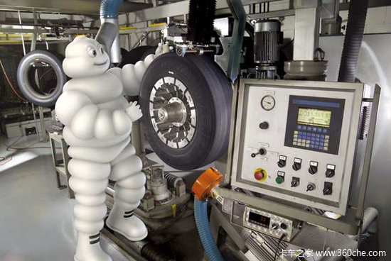

2、米其林翻新工艺特点
由于米其林子午线轮胎制造的误差极小,翻新过程中就需要保持与之相近的精确度标准。翻新店中必须配备设计适当的现代设备,以进行子午线轮胎的翻新,还要根据轮胎的类型和预期的使用寿命,选择正确的胎面花纹、沟槽深度、胎面配方和胎面花纹深度。
轮胎必须高精度处理,才能保持米其林子午线轮胎的设计特点。当翻新子午线轮胎时,差错极为精细,完美是唯一可以接受的质量标准。
(1)激光干涉无损检测仪
通过最先进的无损检测技术发现从胎圈到胎圈的潜在分层,确保每条进入翻胎流程的胎体带束层完好无损、不存在分层现象, 降低翻新轮胎故障风险, 提高安全性。
(2)静电钉洞检测仪
在出厂前,全面检查轮胎,确保所有钉洞经过正确修补,降低翻新轮胎故障风险, 提高翻新轮胎的安全性。
(3)压力检测仪
在出厂前,模拟轮胎在高压充气状况,进行耐久性检测,降低翻新轮胎故障风险,提高翻新轮胎的安全性。
(4)米其林原厂生产的胎面胶和粘结材料
与米其林新胎一样的花纹设计和胶料配方,与米其林胎体完美配合,与新胎一样的优异性能表现,确保更低的每公里成本,更安全的行驶。
