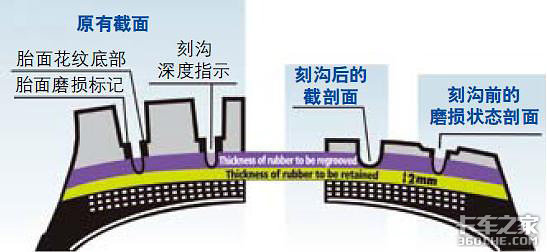

● 刻沟:提高轮胎使用寿命 降低车辆运营成本
和轮胎翻新一样,刻沟也可以提高轮胎的使用寿命,降低车辆运营成本。刻沟是指打开和挖深现有胎面花纹沟,来提高轮胎使用寿命。刻沟必须在原始胎面花纹剩余2—3mm的时候进行,而且需要和轮胎制造商推荐的花纹一致。国际规定能够进行刻沟的新轮胎必须在胎侧两面标有“U”或者“REGROOVABLE”字样。
刻沟包括去除轮胎胎面花纹中现有的一部分橡胶。当开发轮胎时,米其林公司设计了一个足够厚度的胎面底胶,以实现刻沟功能,同时还不会影响产品的强度和硬度。
一、刻沟具有多重好处:安全、经济又环保
刻沟具有多重好处,应该成为全面轮胎管理计划中的一个组成部分。
安全性:刻沟可以刻出全新的尖锐边缘,让轮胎获得原有胎面花纹三分之一深度的新花纹。刻沟工艺可以回复主要的纵向沟槽,为轮胎提供了抓地力和牵引力。如果按照米其林推荐的方式操作,它不会对轮胎胎冠或者胎体的强度产生任何负面影响。
经济性—延长胎面寿命里程:当轮胎磨损后,胎面橡胶块高度将缩短,离开路面时滑动较少。这将延缓轮胎磨损,胎面橡胶更加耐用。
经济性—提高燃油性能:轮胎在其滚动阻力最低时刻沟。由于磨损的轮胎胎面橡胶变形较少,一般来说,它将产生较少的热量,从而提供了更低滚动阻力,更加省油。
保护环境:通过延长轮胎的使用寿命,刻沟减少了废旧轮胎的数量。另外,燃油经济性的提高还意味着较少的二氧化碳排放。
二、刻沟需注意:适合的轮胎、适合的工况和正确的刀具
刻沟过程需要去除原有的一部分胎面沟槽
刻沟必须在原始胎面花纹剩余2—3mm的时候进行,而且需要和轮胎制造商推荐的花纹一致。国际规定能够进行刻沟的新轮胎必须在胎侧两面标有“U”或者“REGROOVABLE”字样。在各种情况下,轮胎的设计允许刻沟,并仍然有2毫米的底胎面,为钢丝帘布层提供保护。

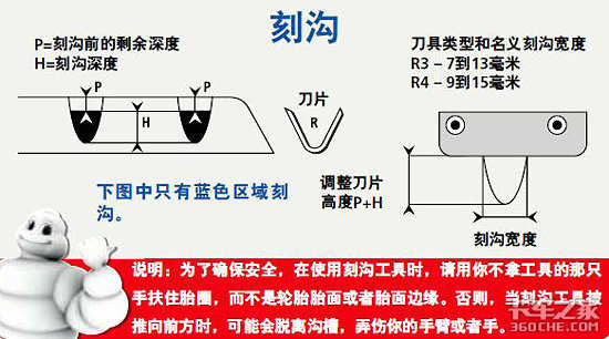

3、请使用适当的刻沟工具,其中包括可以在操作时安全地固定轮胎并轻松转动轮胎的台子。
请根据刻沟手册的要求,检查刻沟刀的尺寸,以及需要刻沟的宽度和深度。以下是刻沟刀具深度正确设置的图片指导。请确保刀片的尺寸和最大刻沟深度符合需要刻沟的轮胎规格。典型的刻沟建议:
(1)XZE 2·XZE 2+
19.5和22.5"轮辋直径
| 理论刻沟深度 | 刻沟宽度 |
刀具 | |
| 19.5":H=3毫米 | 7到8毫米 | R3 | |
| 22.5":H=3毫米 | 8到10毫米 |
R3 | |
制表 360che.com卡车之家 | |||
(2)XD COACH
295/80 R 22.5
| 理论刻沟深度 | 刻沟宽度 |
刀具 | |
| H=3毫米 | 6到8毫米 | R3 | |

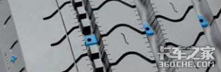

很多米其林轮胎在胎面磨损标记处都有一个刻沟“井”,以便进行刻沟操作。有些轮胎没有这种标记,但是也是为刻沟翻新而设计的。请按照以下步骤操作,以确保刻出适当的沟槽深度。

3、按照米其林刻沟手册中的描述,确认推荐的刻沟花纹、刻沟深度和刻沟工具刀。
4、将轮胎放置在刻沟工作台或者其它能够在刻沟过程中安全处置的地方。
5、测量磨损最严重区域的胎面深度,开始刻第一条沟。将这个剩余胎面深度加在推荐的沟槽深度数值上,得出刻沟工具的设置。例如,如果第一条沟还有2毫米的剩余胎面厚度,推荐的刻沟深度是3毫米,那么,刻沟刀具的总深度就应该是5毫米。
6、刻出第一条花纹槽的一小段(10到15厘米长度)。使用胎面深度尺,测量刻出的胎面深度是否正确。在以上的示例中,胎面深度应该是5毫米。如果测量结果不正确,请调整刀具的设置。当刻出的沟槽深度正确时,请继续刻出全部花纹。
