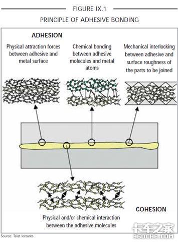

粘接被定义为连接部分使用非金属物质(粘合剂)部分的过程,经历了物理或化学的硬化。导致接入部分通过表面力量(粘合)和内部力量(粘和)。
粘合是在黏合剂和金属表面的物理吸引。粘合剂分子和金属原子或机械联锁之间,粘合剂和金属的粗糙表面之间是真正的化学粘接。造成粘合是粘合剂本身的内部强度的原因是黏合剂成分之间物理或化学的力量。
